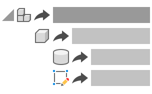

Inserisci derivazione
insert derive example
L'utensile Inserisci derivazione consente di estrarre e collegare le lavorazioni di progettazione da un'altra progettazione alla progettazione attiva. Quando si aggiornano le lavorazioni derivate nella progettazione originale, le modifiche apportate vengono applicate alla progettazione di destinazione.
Selezionare una progettazione, quindi scegliere un gruppo di componenti, corpi, schizzi, geometria di costruzione, modelli piatti o parametri da derivare nella progettazione corrente.

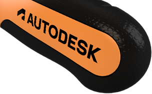

Decalcomania
L'utensile Decalcomania consente di posizionare un'immagine su una faccia selezionata.
È possibile selezionare una faccia, scegliere un'immagine da inserire, quindi utilizzare i manipolatori per spostare, scalare, ruotare e invertire l'immagine.
È possibile utilizzare file PNG per mantenere la trasparenza dello sfondo.
Se si desidera che un'immagine si estenda su più facce, selezionare Concatena facce.
decal example

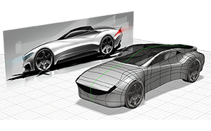

Area grafica
L'utensile Area grafica consente di posizionare un'immagine su una faccia piana o su un piano dello schizzo.
È possibile selezionare una faccia, quindi scegliere un'immagine da inserire.
Se si desidera fare riferimento all'immagine durante la progettazione, selezionare Visualizza attraverso per visualizzare ii componenti della progettazione attraverso l'immagine.
Fare clic con il pulsante destro del mouse sull'immagine dell'area grafica nel browser e selezionare Calibra per ridimensionare l'immagine tra due punti selezionati nell'area grafica.
canvas example
