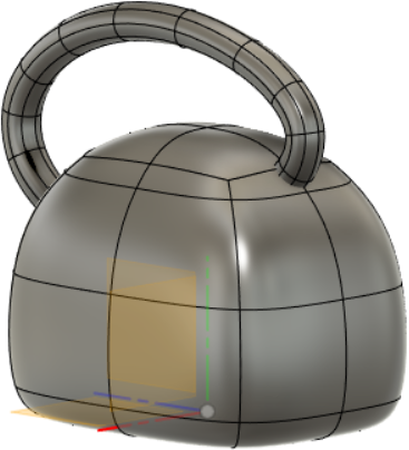

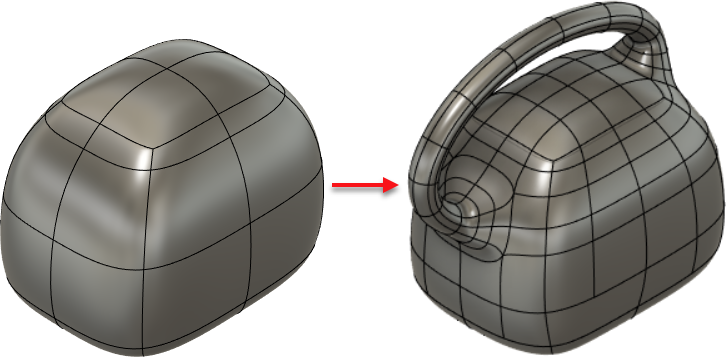

Attività 2: creazione della maniglia
In questa attività si apprenderà come effettuare le operazioni seguenti:
primitiva parallelepipedo
Parallelepipedo smussato creato nella attività 1 (a sinistra) ed esempio completato con una maniglia (a destra).

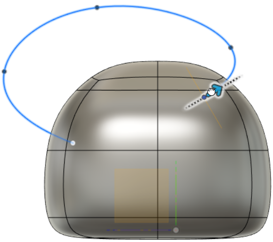

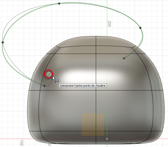

  1. Creare una Spline punto di adattamento da utilizzare come una traiettoria per la maniglia.

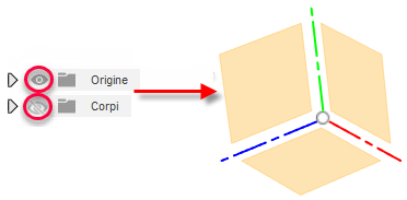

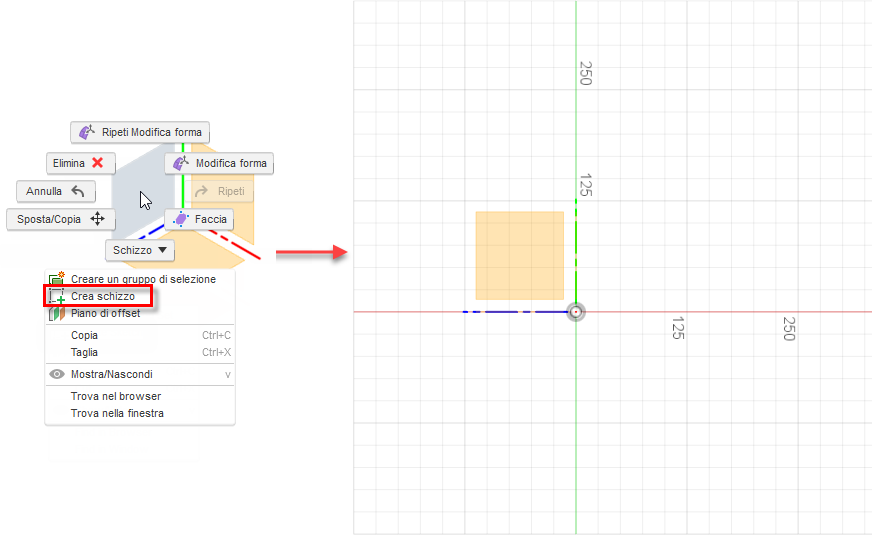

    1. Attivare il nodo Origine e disattivare il nodo Corpi per visualizzare il sistema di assi.
      piani di origine
    2. Fare clic con il pulsante destro del mouse sul piano YZ e scegliere Crea schizzo dal menu contestuale.
      schizzo della spline

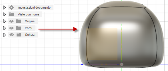

    3. Attivare la visibilità per il nodo Corpi.
      mostrare corpi

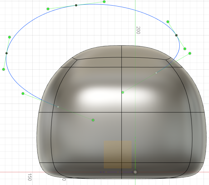

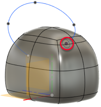

    4. Nella barra degli strumenti Schizzo, selezionare Crea > Spline > Spline punto di adattamento.
    5. Fare clic sui punti nella forma di una maniglia.
      punti della spline
    6. Per terminare il disegno, fare clic sull'area Crea e continua show bodies accanto all'ultimo punto.
      mostrare corpi
    7. Fare clic su Concludi schizzo.
      La spline viene creata.
      spline completata

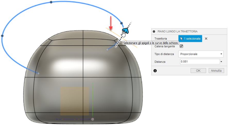

    1. Nella barra degli strumenti Forma, fare clic su Costruzione > Piano lungo la traiettoria.
      In questo modo è possibile disegnare un profilo circolare su un piano all'inizio della spline.
    2. Fare clic sul primo segmento della traiettoria.
      Il piano perpendicolare alla traiettoria viene visualizzato in arancione.
      fare clic sulla spline
    3. Trascinare verso l'inizio della spline in modo da spostare il piano all'inizio della traiettoria.
      trascinare spline
    4. Fare clic su OK per chiudere la finestra di dialogo Piano lungo la traiettoria.

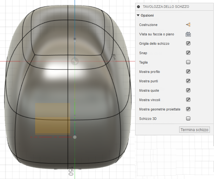

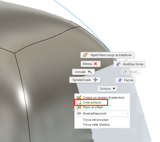

    5. Ruotare l'oggetto ed eseguire lo zoom avanti, quindi fare clic con il pulsante destro del mouse sul piano appena spostato e scegliere Crea schizzo.
      profilo, schizzo
      Suggerimento Fare clic su un'area del piano che si trova all'esterno dell'oggetto per evitare di selezionare una superficie dell'oggetto.
      L'oggetto ruota e viene visualizzata la finestra di dialogo Tavolozza dello schizzo.
      tavolozza dello schizzo

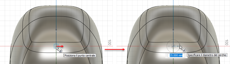

    6. Nella barra degli strumenti Schizzo, fare clic su Crea > Cerchio > Cerchio con centro-diametro.
    7. Trascinare verso l'esterno dal punto al centro del piano (che è anche il punto iniziale della spline) per creare un cerchio di 25 mm di diametro.
      Suggerimento Durante il trascinamento, è possibile digitare il valore da immettere nella casella del diametro, se necessario.
      trascinare cerchio

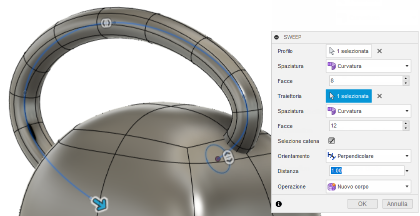

  3. Per dare forma alla maniglia, creare uno sweep con le seguenti caratteristiche.
    • Spaziatura profilo: Curvatura
    • Facce profilo: 8
    • Spaziatura traiettoria: Curvatura
    • Facce traiettoria: 12
    • Selezione catena: abilitata
    • Orientamento: Perpendicolare
    • Distanza: 1,00
    • Operazione: Nuovo corpo

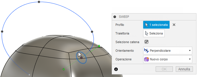

    1. Nella barra degli strumenti Forma, fare clic su Crea > Sweep.
    2. Con l'opzione Profilo impostata su Seleziona nella finestra di dialogo Sweep, fare clic sul profilo circolare.
    3. Con l'opzione Traiettoria impostata su Seleziona, fare clic sulla spline.
      Viene creata una maniglia e la finestra di dialogo Sweep cambia.
      finestra di dialogo sweep
    4. Immettere questi valori nella finestra di dialogo Sweep e fare clic su OK.
      • Facce profilo: 8
      • Distanza: 1,00
    È ora possibile unire la maniglia al corpo.
    sweep completato

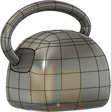

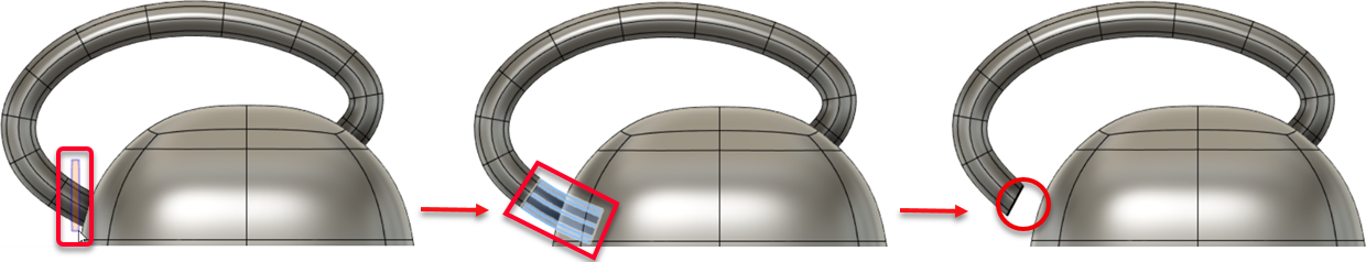

  4. Creare un'apertura da utilizzare per unire un lato della maniglia al corpo.

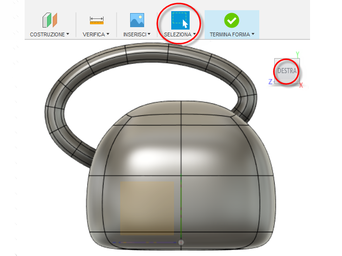

    1. Mostrare il lato destro del corpo e abilitare Seleziona nella barra degli strumenti.
      modello ruotato

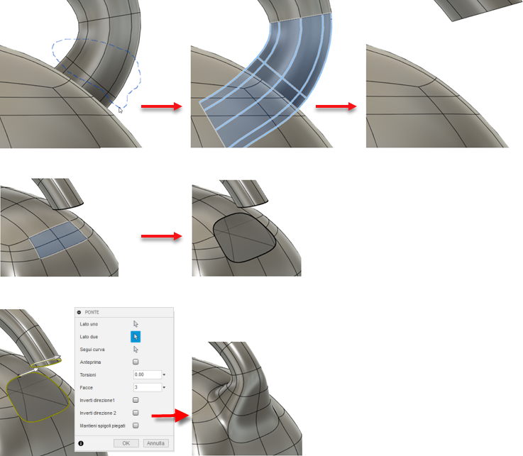

    2. Scorrere per selezionare le otto facce all'estremità della maniglia e premere CANC per eliminarle.
      eliminare facce
    3. Nella barra degli strumenti Forma, fare clic su Modifica > Suddividi, quindi impostare questi valori nella finestra di dialogo Suddividi.
      1. Modalità di inserimento: Esatto
      2. Specifica: abilitata
      3. Facce sulla lunghezza e Facce sulla larghezza: 1
      finestra di dialogo suddividi

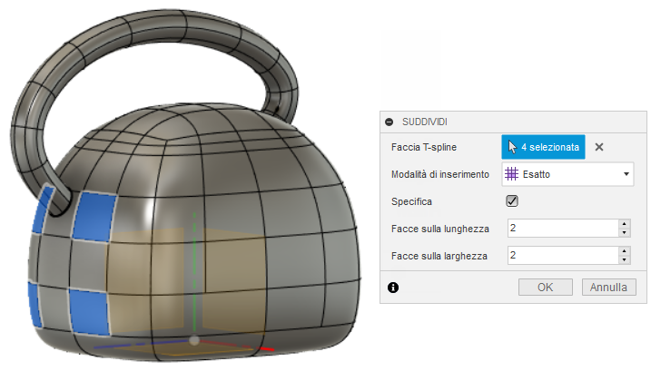

    4. Con l'opzione Faccia T-spline impostata su Seleziona, fare clic sulle quattro facce nella parte posteriore del corpo sotto l'estremità della maniglia.
      quattro facce
    5. Impostare Facce sulla lunghezza e Facce sulla larghezza su 2.

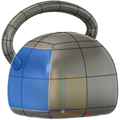

    6. Fare clic su OK per chiudere la finestra di dialogo Suddividi, quindi tenere premuto MAIUSC e fare clic sulle quattro facce sotto l'estremità della maniglia.
      facce più piccole
    7. Premere CANC per eliminare le quattro facce selezionate.
      facce eliminate

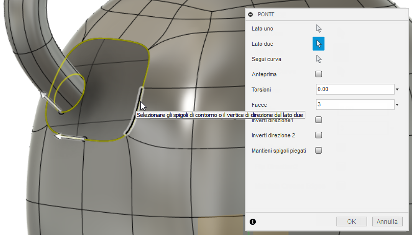

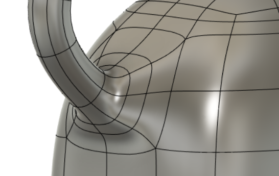

  5. Unire la nuova apertura nella parte posteriore del corpo con l'apertura della maniglia, quindi creare un'altra apertura e ripetere l'operazione per la parte anteriore del corpo.
    *Utilizzare la lavorazione Ponte per eseguire questa operazione, con l'opzione Facce impostata su *3.

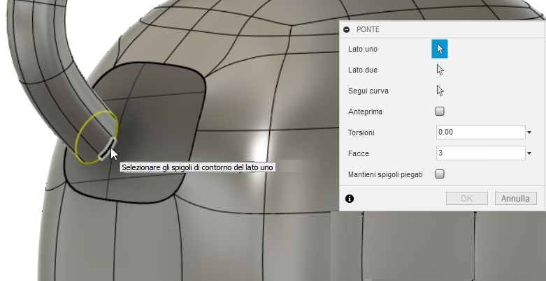

    1. Nella barra degli strumenti, fare clic su Modifica > Ponte.
    2. Con l'opzione Lato uno impostata su Seleziona selection arrow, fare doppio clic su uno spigolo all'estremità della maniglia.
      spigolo maniglia
    3. Con l'opzione Lato due impostata su Seleziona selection arrow, fare doppio clic su uno spigolo dell'apertura nel corpo.
      spigolo corpo
    4. Impostare l'opzione Facce su 3 e fare clic su OK.
      Le due aperture vengono unite.
      unione terminata

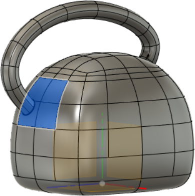

    5. Utilizzare lo stesso flusso di lavoro per unire l'altra estremità della maniglia.
      • Facce da eliminare in corrispondenza dell'estremità anteriore della maniglia: 16 (due gruppi).
        Suggerimento Nella barra degli strumenti, fare clic su Seleziona > Selezione forma libera in modo da poter trascinare le 16 facce.
      • Facce da eliminare dal corpo sotto l'estremità anteriore della maniglia: 4
      unione di altre maniglie

Riepilogo dell'attività 2
In questa attività si è appreso come effettuare le operazioni seguenti:
