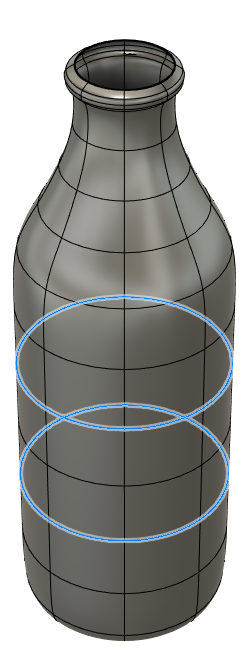

  1. Eliminare due gruppi di spigoli circolari sulla bottiglia.
    1. Tenere premuto il tasto Ctrl e fare doppio clic sui due spigoli circolari come indicato.
      two circular edges
    2. Premere il tasto Delete.

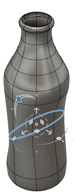

    3. Fare clic e trascinare rotate z sul manipolatore per ruotare di 55 gradi attorno all'asse Z.
      rotate

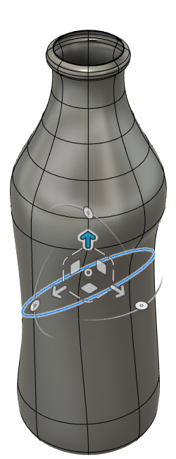

    4. Fare clic e trascinare traslate y sul manipolatore per traslare verso l'alto di 10 mm.
      edit form

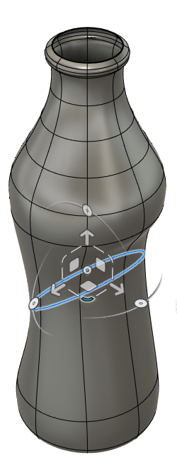

    5. Fare clic e trascinare scale zx sul manipolatore per scalare verso l'interno di un fattore 0,75.
      scale

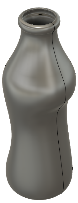

  4. Fare clic su Forma > Termina forma. Viene creato un corpo T-spline della bottiglia d'acqua.
Riepilogo dell'attività 4
In questa attività si è appreso come eliminare due spigoli lungo il corpo della bottiglia, ruotare e convertire uno spigolo per modificare la forma della bottiglia, quindi aggiungere spessore alla bottiglia.
bottiglia d'acqua
Corpo T-spline di una bottiglia d'acqua completato
