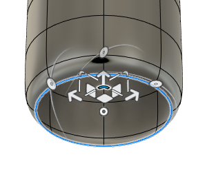

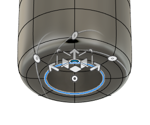

  1. Traslare la parte inferiore della bottiglia verso il basso di 2,5 mm per creare una faccia sull'altezza e scalarla verso l'interno di un fattore 0,85.
    1. Fare clic su Forma > Modifica > Modifica forma edit form.
    2. Nella tela, fare doppio clic sullo spigolo circolare nella parte inferiore della bottiglia.
      circular edge
    3. Tenere premuto il tasto Alt, quindi fare clic e trascinare trasla y sul manipolatore per traslare verso il basso di -2,5 mm.
      converti
    4. Fare clic e trascinare scale zx sul manipolatore per scalare verso l'interno di un fattore 0,85.
      scala
    5. Fare clic su un'area vuota della tela.

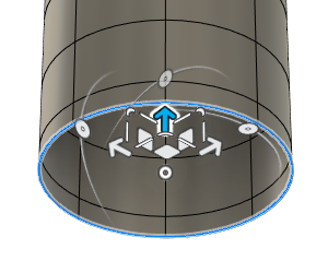

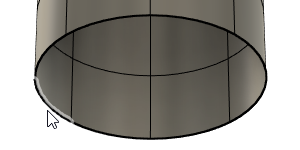

  2. Scalare la parte inferiore della bottiglia verso l'interno di un fattore 0,7 e nuovamente di un fattore 0,85 per creare due facce piatte.
    1. Fare doppio clic sullo spigolo circolare nella parte inferiore della bottiglia.
    2. Tenere premuto il tasto Alt, quindi fare clic e trascinare scale zx sul manipolatore per scalare verso l'interno di un fattore 0,7.
      scala
    3. Fare clic su un'area vuota della tela.
    4. Fare doppio clic sullo spigolo circolare nella parte inferiore della bottiglia.
    5. Tenere premuto il tasto Alt, quindi fare clic e trascinare scale zx sul manipolatore per scalare verso l'interno di un fattore 0,85.
      scala
    6. Fare clic su un'area vuota della tela.

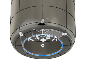

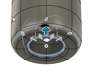

  3. Traslare l'apertura della parte inferiore della bottiglia verso l'alto di 2,5 mm per creare un rientro circolare.
    2. Tenere premuto il tasto Alt, quindi fare clic e trascinare trasla y sul manipolatore per traslare verso l'alto di 2,5 mm.
      translate y
    3. Nella finestra di dialogo Modifica forma, fare clic su OK.

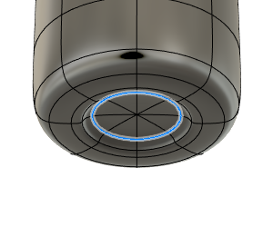

  4. Riempire il foro nella parte inferiore della bottiglia per renderla ermetica.
    1. Fare clic su Forma > Modifica > Riempi foro fill hole.
    2. Assicurarsi di aver selezionato lo spigolo circolare nella parte inferiore della bottiglia. In caso contrario, fare doppio clic su di esso.
    3. Nella finestra di dialogo Riempi foro, selezionare Comprimi per Modalità riempi foro.
      riempire foro
    4. Fare clic su OK.

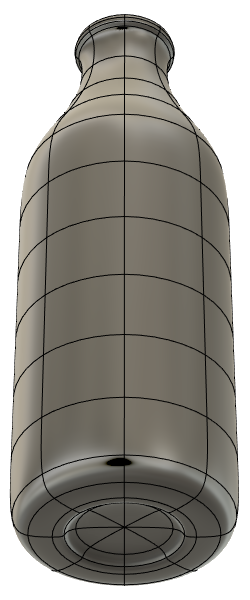

Riepilogo dell'attività 3
In questa attività si è appreso come arrotondare l'angolo della parte inferiore della bottiglia, creare una parte inferiore piatta, creare un rientro circolare e quindi riempire il foro per rendere la bottiglia ermetica.
attività 3 completata
Bottiglia d'acqua con parte inferiore chiusa
