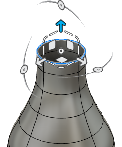

  1. Traslare la parte superiore della bottiglia verso l'alto di 15 mm per creare due facce sull'altezza per definire l'altezza del becco.
    1. Fare doppio clic sullo spigolo circolare nella parte superiore del cilindro.
      circular edge

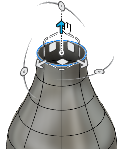

    2. Tenere premuto il tasto Alt, quindi fare clic e trascinare trasla y sul manipolatore per traslare verso l'alto di 10 mm.
      converti
    3. Fare clic su un'area vuota della tela.
    4. Ripetere i passaggi da a a c, ma traslare l'altezza della bottiglia verso l'alto di 5 mm.
      converti
    5. Nella finestra di dialogo Modifica forma, fare clic su OK.

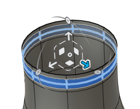

  3. Inserire due spigoli circolari, uno per ciascun lato di quello già inserito.
    1. Fare clic su Forma > Modifica > Inserisci spigolo insert edge.
    2. Nella tela, fare doppio clic sullo spigolo circolare inserito.
    3. Nella finestra di dialogo Inserisci spigolo, assicurarsi di aver impostato Inserisci posizione su 0,5.
    4. Selezionare Entrambi per Lato inserimento
    5. Fare clic su OK.
      insert edge

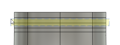

    3. Nella tela, fare clic e trascinare da destra a sinistra per disegnare un riquadro di selezione sopra le due righe di facce.
      casella di selezione

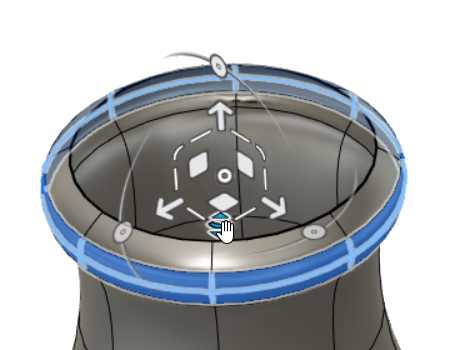

    5. Fare clic e trascinare scala zx sul manipolatore per scalare verso l'esterno di un fattore di 1,2.
      scala
    6. Nella finestra di dialogo Modifica forma, fare clic su OK.

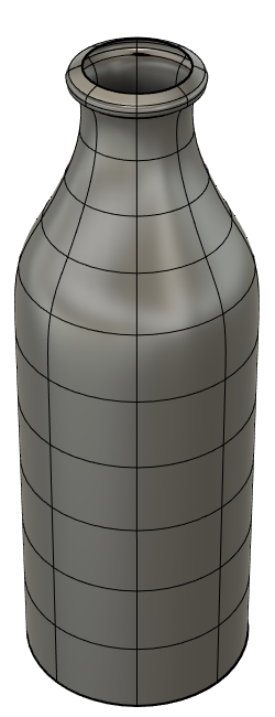

Riepilogo dell'attività 2
In questa attività si è appreso come traslare la parte superiore della bottiglia verso l'alto per creare il becco e aggiungere ulteriori spigoli per creare il profilo del becco arrotondato.
attività 2 completata
Bottiglia d'acqua con becco definito
