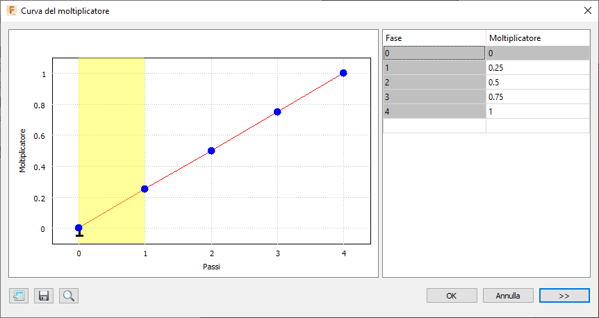

Durata e ampiezza
Specificare il numero di passate per la simulazione e fornire curve di ampiezza che descrivono il carico transitorio (curva di intensità) e le condizioni boundary (curva del moltiplicatore) di spostamento imposto su tali passi.
multiplier curve
Figura 1. Esempio di curva del moltiplicatore che mostra più passaggi.
Nota: Per ridurre le dimensioni del file e il tempo di analisi, utilizzare il numero minimo di passi per descrivere lo spostamento.
