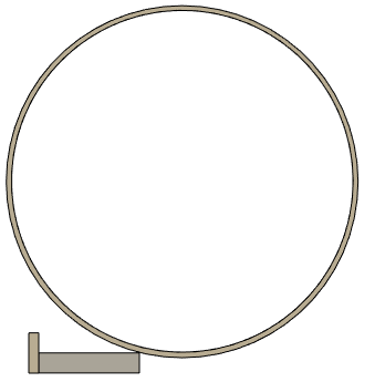

- Creare uno studio di Simulazione evento per esaminare le deformazioni sperimentate da una soletta in acciaio che viene appiattita da un rullo
- Definire il rullo e il blocco spintore come Corpi rigidi e selezionare i materiali appropriati
- Applicare vincoli fissi e imposti (dipendenti dal tempo)
- Definire le condizioni di velocità iniziale di rotazione e traslazione della soletta in acciaio e del rullo
- Ottimizzare le condizioni di contatto
- Risolvere l'analisi di Simulazione evento per osservare le deformazioni sperimentate dalla soletta in acciaio mentre il suo spessore viene ridotto del 25%.
| Modello di laminatura |
Animazione che mostra le deformazioni sperimentate dalla lamiera mentre viene appiattita del 25%. |
