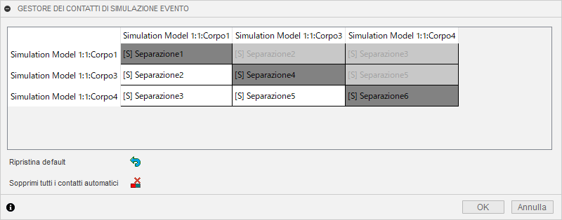

    1. Nel browser, posizionare il cursore su contacts icon Contatti, quindi fare clic su edit icon Modifica per aprire la finestra di dialogo Gestore dei contatti di simulazione evento. Viene visualizzata una matrice di tutte le coppie di contatto tra tutti i corpi nel modello
      contacts dialog
      Nota: In questo modello sono presenti tre corpi, pertanto la matrice è 3x3. Poiché le relazioni sono simmetriche, le celle nella metà superiore della matrice non possono essere selezionate.
    2. Fare clic su suppress self contacts icon Sopprimi tutti i contatti automatici
      Notare che viene tracciata una linea che attraversa ciascun contatto diagonale che rappresenta un contatto automatico.
    3. Fare clic su ciascuna delle tre restanti celle per evidenziare i corpi rappresentati da ciascun contatto nell’area grafica; dopodiché, per il contatto che rappresenta il corpo spintore e il rullo, fare clic con il pulsante destro del mouse nella cella e scegliere Sopprimi contatto.
      contacts dialog
    4. Fare clic su OK per chiudere la finestra di dialogo Gestore dei contatti di simulazione evento e sopprimere le coppie di contatto selezionate.

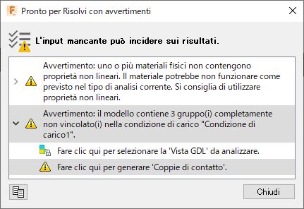

  3. Verificare lo stato di verifica preliminare e determinare se l'analisi è pronta per l'esecuzione.
    1. Fare clic su precheck icon (area di lavoro Simulazione > scheda Setup > gruppo Risolvi > Verifica preliminare) per aprire la finestra di dialogo Verifica preliminare.
      contacts dialog
      Fusion Simulation supporta più tipi di studi di simulazione impliciti per cui il modello deve essere completamente vincolato. Questo significa che tutte le parti del modello devono essere vincolate per escludere modalità rigide. La simulazione evento è una tecnica esplicita che supporta le modalità corpo rigido e la natura dei vincoli di contatti tra le parti limita tipicamente queste modalità. In questo modello, anche se la soletta in acciaio presenta una serie di condizioni boundary che permettono alla stessa di spostarsi liberamente nella direzione X, il contatto tra la soletta in acciaio e il rullo, e il contatto tra il blocco spintore e la soletta in acciaio vincolano completamente questa modalità corpo rigido.
      Nota: Questi problemi non influiscono sulla formulazione esplicita trovata in Simulazione evento, pertanto è possibile ignorarli e risolvere l'analisi.
    2. Fare clic su Chiudi per chiudere la finestra di dialogo di verifica preliminare.
