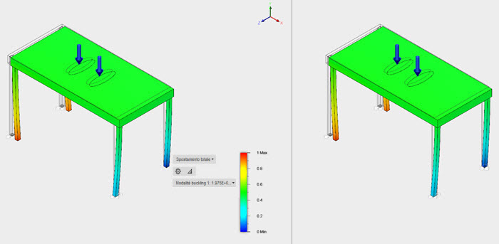

Confrontare i risultati dei due studi affiancati.
- Fare clic su
(area di lavoro Simulazione > scheda Risultati > gruppo Confronta > Confronta).
Nota: La finestra grafica appare divisa in due finestre della vista. Il nome dello studio è riportato nell'angolo inferiore sinistro di ogni finestra della vista.
- Fare clic nella finestra della vista a sinistra per confermare che sia attiva.
Suggerimento: I controlli di visualizzazione e navigazione sono situati nella parte inferiore della finestra attiva.
- Utilizzare l'elenco a discesa Studi nell'angolo in basso a sinistra per selezionare il primo studio.
- Fare clic nella finestra della vista a destra per confermare che sia attiva. I controlli di visualizzazione e navigazione vengono ora visualizzati insieme all'elenco a discesa Studi.
- Utilizzare l'elenco a discesa Studi nell'angolo in basso a sinistra per selezionare il secondo studio.
Nota: Controllare che la stessa modalità Carico di punta sia attiva in entrambe le viste, accanto alla legenda. In caso contrario, utilizzare l'elenco a discesa per modificare le modalità di buckling nell'analisi attiva.
Si noti che le forme e l'intervallo di spostamento sono uguali anche se i materiali sono diversi, poiché si sta confrontando la stessa modalità. I fattori di carico di buckling sono invece diversi. Il fattore di carico di buckling per il tavolo di plastica è inferiore a 1; questo significa che il buckling si verificherà sotto il carico specificato. Il fattore di carico di buckling per il tavolo di polipropilene è maggiore di 1; questo significa che, anche se vengono mostrate le forme e lo spostamento, non si verificherà il buckling sotto il carico specificato.
