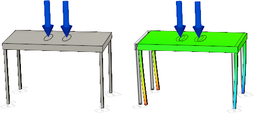

Tavolo di plastica prima dell'analisi (a sinistra) e Risultato dello spostamento modale totale del tavolo di plastica per la Modalità 1 (a destra).

Il risultato della Modalità Carico di punta 1 dovrebbe essere simile a quello illustrato nella seguente immagine:
In genere occorre cercare il fattore di carico di buckling più basso tra le diverse modalità.
Si noti che la prima modalità ha il fattore di carico di buckling più basso. Tutte e tre le modalità hanno un fattore di carico di buckling inferiore a uno, ad indicare che si verifica il buckling. In genere, il risultato desiderato è il primo fattore di carico positivo. Poiché la forma creata nelle analisi di buckling dipende dalle forme di frequenza naturale, la forma può essere visualizzata come copia speculare del buckling effettivo. Ad esempio, nell'immagine di sopra, le gambe sono rivolte verso l'interno per consentire lo spostamento e crollerebbero se fossero rivolte verso l'esterno.
