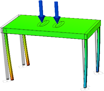

In questa esercitazione, l'utente eseguirà un'analisi di buckling strutturale per determinare se è possibile eliminare il rischio di buckling su un tavolo di plastica senza riprogettare il modello, ma modificando semplicemente il materiale plastica. L'utente confronterà i risultati di buckling di due diversi materiali per fare pratica nell'interpretazione dei risultati.

Risultato dello spostamento modale totale per un tavolo di plastica.
