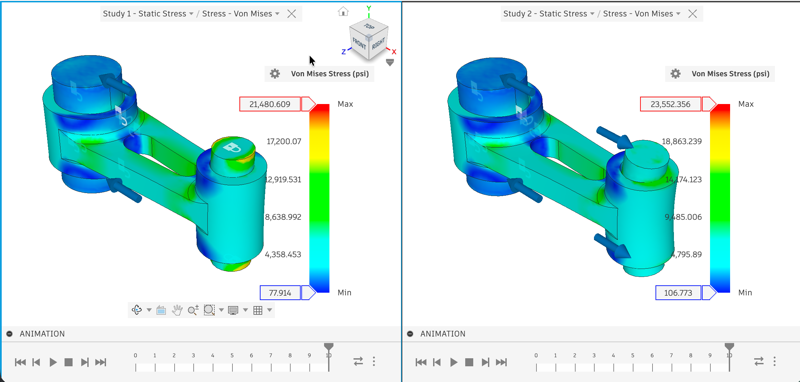

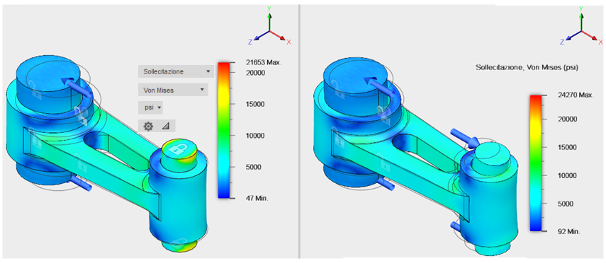

Passare al risultato Sollecitazione e confrontare le sollecitazioni di von Mises nello Studio 1 con lo Studio 2.
- Utilizzare il selettore dei risultati nella parte superiore della finestra per selezionare Sollecitazione > Von Mises.
Le sollecitazioni di von Mises vengono visualizzate in entrambe le finestre.
Osservazioni- La sollecitazione di von Mises massima per lo Studio 1 è compresa tra 21.600 e 21.700 psi. La posizione, come visto in precedenza, è sul bordo del perno piccolo. Questo perno si comporta come una trave integrata, in cui il momento più grande si verifica nei supporti finali.
- La sollecitazione di von Mises massima per lo Studio 2 è di circa 24.300 psi. Si verifica sulla superficie del perno piccolo a metà lunghezza.
Suggerimento: Se lo si desidera, è possibile tornare temporaneamente alla scheda Risultati per nascondere le parti e visualizzare le ispezioni Min/Max, che non sono disponibili nella scheda Confronta. Eseguire questa operazione per individuare il risultato massimo quando si trova su facce nascoste. - La sollecitazione dello Studio 2 supera la sollecitazione dello Studio 1 di circa il 12%.

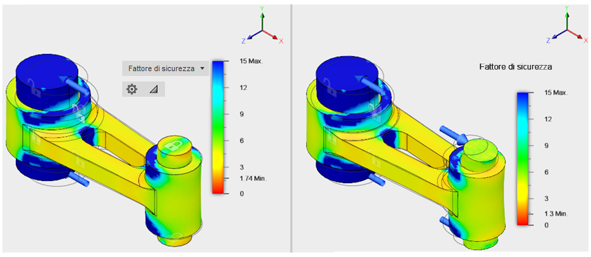

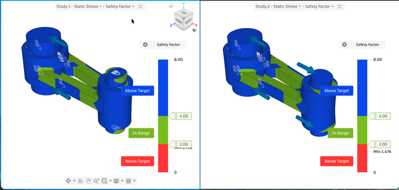

Passare al risultato del Fattore di sicurezza e confrontare lo Studio 1 con lo Studio 2.
- Utilizzare il selettore dei risultati nella parte superiore della finestra per selezionare Fattore di sicurezza.
Osservazioni- I risultati del fattore di sicurezza riflettono l'aumentato livello di sollecitazione nello Studio 2, dove il fattore di sicurezza è del 25% inferiore a quello dello Studio 1.

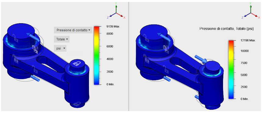

Passare al risultato Pressione di contatto e confrontare lo Studio 1 con lo Studio 2.
- Utilizzare il selettore dei risultati nella parte superiore della finestra per selezionare Pressione di contatto.
Osservazioni- La maggiore quantità di deflessione della piega del perno piccolo nello Studio 2 risulta in un'area di contatto più localizzata vicino agli spigoli del foro della biella. Il risultato finale è un aumento del 33% nella pressione di contatto per lo Studio 2, che non è sorprendente.
