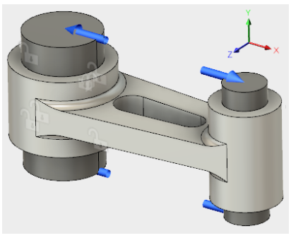

In questa attività, l'utente creerà un nuovo studio, Studio 2 - Sollecitazione statica, con diversi vincoli e carichi. Per modificare i vincoli e i carichi ed eseguire l'analisi, è necessario
- Attivare Rimuovi modalità corpo rigido per evitare il movimento di un corpo libero
- Eliminare il vincolo completamente fisso applicato al perno piccolo. I vincoli Y e Z possono rimanere perché nessun carico applicato agisce nelle direzioni Y o Z
- Applicare un carico al perno piccolo nella direzione opposta al carico presente sul perno grande
- Eseguire l'analisi.
Assieme biella parzialmente vincolato e con carico applicato.

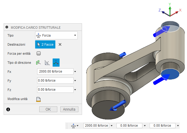

Applicare un carico di forza di 2.000 libbre al perno piccolo, ossia un carico di forza uguale al carico del perno grande ma che agisce in direzione opposta.
- Fare clic su
(area di lavoro Simulazione > scheda Setup > gruppo Carichi > Carichi strutturali) per aprire la finestra di dialogo Carichi strutturali.
- Fare clic sulla faccia finale superiore (+Y) del perno piccolo per selezionarla, quindi ruotare il modello e fare clic sulla faccia finale inferiore (-Y) del perno piccolo per selezionarla.
- Nella finestra di dialogo Carichi strutturali, verificare che il Tipo di carico sia Forza, quindi impostare il Tipo di direzione su
Vettori (X, Y, Z).
- Digitare 2000 nel campo di input Fx.
- Fare clic su OK per accettare le modifiche e chiudere la finestra di dialogo.
