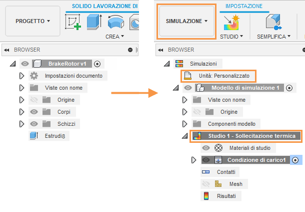

Attività 1: Creare un nuovo studio di sollecitazione termica
In questa attività, l'utente creerà lo Studio 1 - Sollecitazione termica eseguendo le seguenti operazioni
Modificare la Temperatura priva di sollecitazioni di default impostandola su 25 C
Impostare le dimensioni della mesh su 6 mm.
Verificare le impostazioni del sistema di unità personalizzate
Verificare che il materiale del modello sia assegnato correttamente. Per default, il materiale dello studio di simulazione è lo stesso del materiale definito nell'area di lavoro Progettazione.
Nota: Le unità di simulazione sono indipendenti dalle unità specificate nell'area di lavoro Progettazione.
Browser quando il modello è importato per la prima volta (sinistra). Browser dopo la creazione di un nuovo studio di sollecitazione termica (destra).

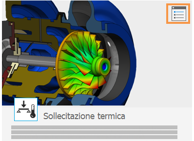

Selezionare *Sollecitazione termica *come nuovo studio di simulazione.
- Fare clic sul menu a discesa Cambia area di lavoro in alto a sinistra della barra degli strumenti e selezionare Simulazione.
- Nella finestra di dialogo Nuovi studi, selezionare
- Nell'angolo in alto a destra dell'immagine di anteprima di grandi dimensioni, fare clic sull'icona
Impostazioni per accedere alla finestra di dialogo Impostazioni.
Vengono visualizzate inizialmente le impostazioni Generale.
- Verificare che Rimuovi modalità corpo rigido NON sia attivata.
Questa opzione è applicabile solo ai modelli non vincolati. In questo studio, l'utente applicherà vincoli.
- Impostare Temperatura priva di sollecitazioni di default su 25 C.
- Nella finestra di dialogo Impostazioni di Fusion, selezionare Mesh dal riquadro sinistro della finestra di dialogo per visualizzare le impostazioni della mesh.
- Fare clic su Dimensione assoluta e digitare 6 mm nel campo di input.
- Fare clic su Indietro per applicare le modifiche.
- Nella finestra di dialogo Nuovo studio, fare clic su Crea studio per creare lo studio e chiudere la finestra di dialogo.
