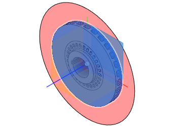

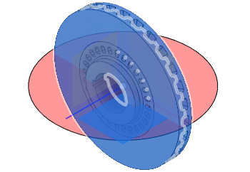

  1. Dividere il corpo a metà utilizzando il piano *XY *come utensile di divisione.
    1. Fare clic su simplify icon (area di lavoro Simulazione > scheda Setup > gruppo Semplifica > Semplifica) per aprire l'ambiente Semplifica.
    2. Fare clic su split body icon (area di lavoro Simulazione > scheda Semplifica solido > gruppo Modifica > Dividi > Dividi corpo) per aprire la finestra di dialogo Dividi corpo.
    3. Fare clic sul rotore freno per selezionarlo come Corpo da dividere.
    4. Nella finestra di dialogo select icon Seleziona per attivare il selettore Utensile di divisione.
    5. Nel browser, espandere folder icon Origine.
    6. Fare clic su plane icon XY per selezionare il piano XY come utensile di divisione.
      split model xy plane
    7. Fare clic su OK per accettare il comando e chiudere la finestra di dialogo Dividi corpo.

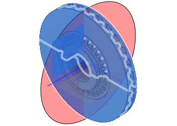

  2. Dividere nuovamente il modello utilizzando il piano XZ come utensile di divisione per creare quattro corpi.
    1. Fare clic con il pulsante destro del mouse nell'area grafica e scegliere split body icon Ripeti Dividi corpo dalla parte superiore del menu comandi frequenti.
    2. Fare clic e trascinare il mouse da destra verso sinistra per disegnare una finestra di selezione che interseca i due corpi. Quando si trascina il rettangolo di selezione in questa direzione, non è necessario racchiudere completamente i corpi per selezionarli.
    3. Nella finestra di dialogo select icon Seleziona per attivare il selettore Utensile di divisione.
    4. Fare clic su plane icon XZ per selezionare il piano XZ come utensile di divisione.
      split model xz plane
    5. Fare clic su OK per accettare il comando e chiudere la finestra di dialogo Dividi corpo.

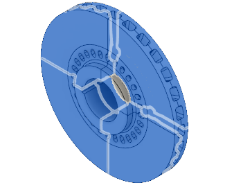

  3. Dividere nuovamente il modello, utilizzando il piano YZ come utensile di divisione e creare otto corpi.
    2. Fare clic e trascinare il mouse da destra verso sinistra per disegnare una finestra di selezione che interseca i quattro corpi.
    4. Fare clic su plane icon YZ per selezionare il piano YZ come utensile di divisione.
      split model yz plane

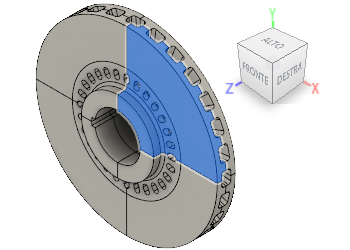

  4. Rimuovere sette degli otto corpi.
    1. Se dall'apertura del modello è stato modificato il punto di vista del modello, fare clic sulla vista home icon Home sopra il ViewCube per ripristinare la vista assonometrica di default.
    2. Fare clic su simplify icon (area di lavoro Simulazione > scheda Semplifica solido > gruppo Seleziona > Priorità di selezione > Seleziona priorità corpo).
    3. Fare clic sul segmento del rotore che si trova nel quadrante globale +X, +Y, +Z.
      choose rotor segment
    4. Fare clic con il pulsante destro del mouse nell'area grafica e selezionare invert selection icon Inverti selezione dal menu contestuale. Il segmento selezionato in precedenza è deselezionato e gli altri sette segmenti sono selezionati.
      invert select body

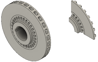

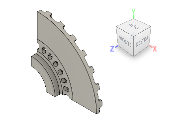

    5. Fare clic con il pulsante destro del mouse nell'area grafica e scegliere remove icon Rimuovi dal menu contestuale. Rimane solo il segmento di un rotore nel quadrante globale +X, +Y, +Z.
      remaining rotor segment
