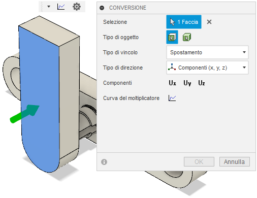

Definire la faccia anteriore della parte in movimento come la posizione in cui applicare una Conversione imposta.
Fare clic su
(area di lavoro Simulazione > scheda Setup > gruppo Vincoli > Conversione imposta) per aprire la finestra di dialogo Conversione imposta.
Verificare che il Tipo di oggetto sia impostato su
Facce.
Verificare che il Tipo di vincolo sia impostato su Spostamento.
Fare clic sulla faccia anteriore della parte in movimento per identificarla come Selezione.
Applicare una Conversione imposta di 10 mm nella direzione -Z alla faccia anteriore della parte mobile.
Verificare che il Tipo di direzione sia impostato su Componenti (x, y, z).
Fare clic su tutti e tre i Componenti, Ux, Uy e Uz per selezionarli.
Immettere un valore di -10 mm nel campo Intensità Uz.

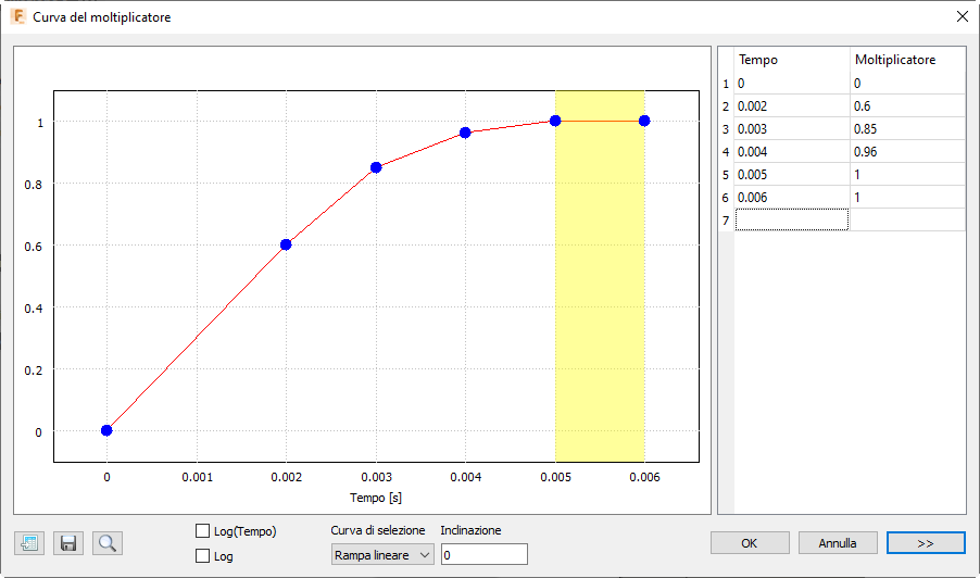

Definire la Curva del moltiplicatore che controlla la conversione imposta utilizzando i valori mostrati nella seguente immagine:
Nella finestra di dialogo Conversione imposta, fare clic su
Curva del moltiplicatore.
Immettere i punti dati Tempo e Moltiplicatore mostrati nella seguente immagine:
Fare clic su OK per accettare la curva.
Fare clic su OK per applicare la conversione imposta e chiudere la finestra di dialogo.
