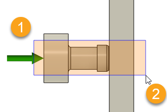

    4. Fare clic e trascinare il mouse da sinistra verso destra per racchiudere l'area indicata nella seguente immagine:
      local mesh control

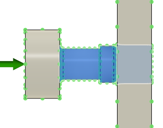

      La finestra di dialogo Modifica controllo mesh locale dovrebbe indicare che 18 facce/spigoli sono selezionati.
      Nota: Quando si fa clic e si trascina il mouse da sinistra verso destra, vengono selezionate solo le entità completamente racchiuse all'interno del rettangolo. Se si fa clic e si trascina il mouse da destra verso sinistra, viene selezionato tutto ciò che il rettangolo attraversa.
    5. Immettere 1 mm nel campo Lunghezza per impostare le dimensioni della mesh locale.
    6. Fare clic su OK per accettare le modifiche e chiudere la finestra di dialogo.
      Suggerimento Nel browser, espandere il nodo Controlli mesh locali, posizionare il cursore su Mesh locale:1 e fare clic su generate mesh icon Modifica per visualizzare l'affinamento della mesh lungo la superficie dell'intera parte. È possibile vedere che la lunghezza dello spigolo è ora più piccola nel punto in cui le due parti si collegano.
