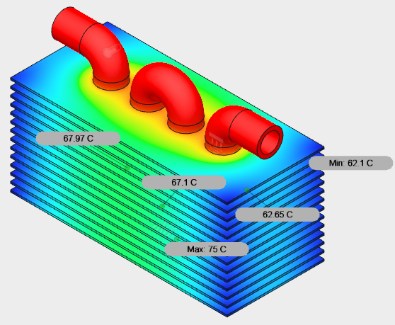

  2. Crea punti di indagine superficie per analizzare le temperature elevate e verificare se sono presenti risultati esterni.
    1. Fare clic su settings icon Impostazioni risultato sopra la legenda e modificare l'unità da K a C (Celsius), se si preferisce.
    2. Fare clic su create surface probe icon (area di lavoro Simulazione > scheda Risultati > gruppo Verifica > Crea punti di indagine superficie)
    3. Fare clic sul modello in corrispondenza dei bordi delle alette nelle aree con temperatura più elevata in alcuni punti.
    4. Nella finestra di dialogo Crea punti di indagine superficie, fare clic su OK per interrompere la creazione dei punti di indagine.
    5. Confrontare le ispezioni per escludere la presenza di outlier che indicano un possibile errore di posizionamento di un'ispezione.
      surface probe
      È possibile vedere che la temperatura in corrispondenza del bordo delle alette è diminuita di diversi gradi.

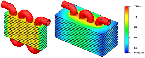

  3. Accedere alla scheda Confronta e selezionare gli studi da confrontare.
    1. Fare clic su compare icon (area di lavoro Simulazione > scheda Risultati > gruppo Confronta > Confronta) per accedere all'ambiente Confronta.
      Vengono visualizzati due grafici di contornatura affiancati.
    2. Verificare i nomi degli studi visualizzati nella parte superiore di ogni finestra e confermare che sia presente un risultato dello Studio 1 e uno dello Studio 2.
      In genere, lo Studio 1 viene visualizzato nella finestra di sinistra mentre lo Studio 2 viene visualizzato nella finestra di destra.
    3. Se necessario, utilizzare il selettore dello studio nella parte superiore di una finestra per selezionare un altro studio da visualizzare.
      Nota Ogni finestra dispone di un proprio selettore dello studio, di un selettore dei risultati e di una legenda. Il ViewCube e la barra degli strumenti di navigazione sono visibili solo nella finestra attiva.
  4. Verificare che la sincronizzazione sia attiva (impostazione di default).
    1. Notare che synchronize camera icon Sincronizza inquadratura e synchronize result type icon Sincronizza tipo di risultati sono già attive per default (come indicato dall'evidenziazione in blu sulla barra degli strumenti).
      Con queste sincronizzazioni attive, quando si ruota il modello o si attivano alternativamente i risultati in una finestra, le modifiche vengono applicate automaticamente ad entrambe le finestre.
    2. Fare clic su Sincronizza legenda per disattivarla (se è attiva).
      Con le legende non sincronizzate, ogni finestra visualizza la propria scala della legenda, semplificando il confronto delle differenze relative tra i due studi.
      fin temperatures compared
Il profilo di temperatura migliorato ha un costo. Le alette più grandi aumentano i costi di peso e materiale. Possono essere richieste diverse analisi per regolare il progetto ai parametri corretti.
