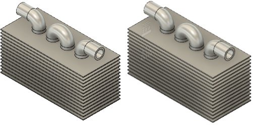

Nuovo modello di simulazione (sinistra). Modello di simulazione con carichi applicati (destra).

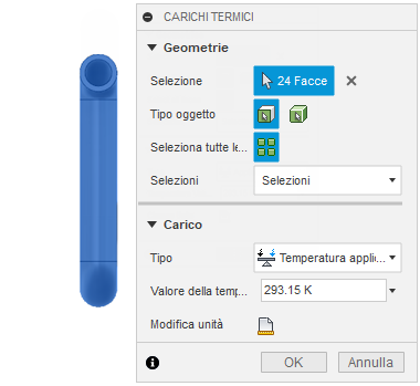

Seleziona tutte le facce per selezionare tutte le superfici del tubo, quindi fare clic sul tubo.
Deselezionare le facce esterne del tubo, in modo che il carico termico venga applicato solo alle facce interne del tubo.
- Nella finestra di dialogo Carichi termici, fare clic su
Seleziona tutte le facce per disattivarla e poter utilizzare la selezione standard per deselezionare le facce esterne del tubo.
- Fare clic con il pulsante destro del mouse sulla sinistra e sopra il modello e trascinare una selezione della finestra sopra gli spigoli sul lato destro del modello.

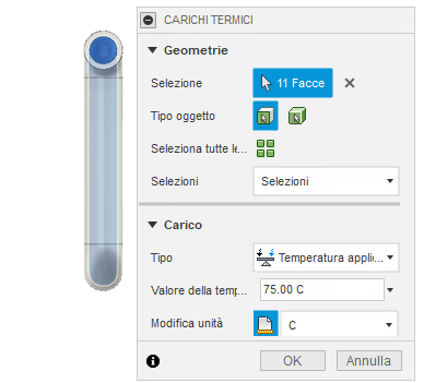

Applicare un carico termico di 75 C alle facce interne del tubo.
Modifica unità.
- Selezionare C dall'elenco a discesa.
- Modificare il valore di temperatura in 75 C.
- Fare clic su OK per accettare la temperatura e chiudere la finestra di dialogo.

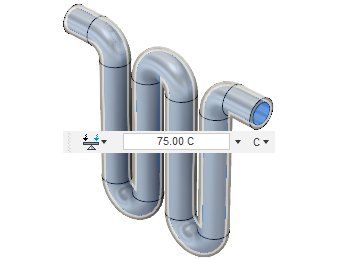

Verificare che sia stata applicata la temperatura corretta alle facce del tubo.
- Nel browser, espandere
Condizione di carico1, quindi espandere
Carichi.
- Posizionare il cursore su
Temperatura applicata1, quindi fare clic su
Modifica. Viene visualizzata la temperatura applicata e le 11 facce interne sono evidenziate in blu.
- Fare clic su Annulla per chiudere la finestra di dialogo Carichi termici.

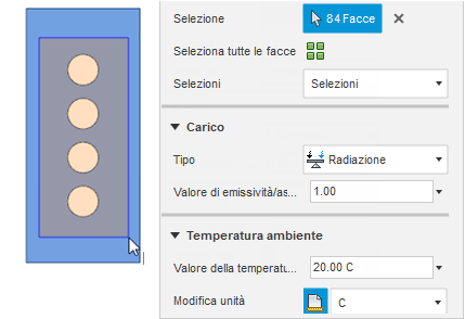

- Fare clic con il pulsante sinistro del mouse e trascinare una finestra intorno alle alette, quindi verificare che siano selezionate 140 facce.
- Fare clic sulla freccia rivolta verso il basso direttamente sopra il ViewCube per modificare l'orientamento, in modo che la parte superiore delle alette sia rivolta verso l'esterno dell'area grafica.
- Fare clic con il pulsante sinistro del mouse sulla faccia del modello a sinistra e sopra il foro superiore nelle alette e trascinare una finestra di selezione su tutti i fori. Notare che ora sono selezionate solo 84 facce.
- Lasciare i valori di default di Emissività su 1 e Valore temperatura ambiente su 293.15 K (20 C), quindi fare clic su OK per applicare il comando e chiudere la finestra di dialogo.
