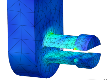

Visualizzare temporaneamente la mesh, nascondere il corpo fisso e analizzare la rifinitura locale definita sulle barre di blocco.
Nel browser, fare clic su
accanto a
Mesh per rendere visibile la mesh.
Nel browser, espandere la cartella Componenti modello, quindi la cartella Corpi e fare clic su
accanto a
Corpo 1 per nascondere il corpo fisso.
Ruotare e ingrandire il modello per analizzare la mesh.
Notare che le dimensioni della mesh sono molto più piccole nelle barre di blocco; ciò significa che possono rappresentare la forma del modello più accuratamente e fornire quindi risultati più precisi:

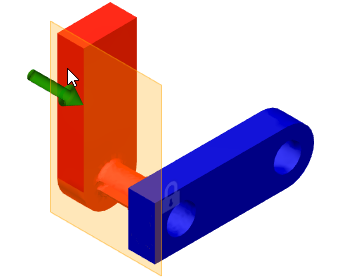

Passare al risultato Spostamento e selezionare la faccia laterale destra del corpo in movimento per creare un piano di sezionamento con un offset Z di 6,35 mm che passa attraverso il centro della parte.
I piani di sezionamento sono utili per vedere meglio le sollecitazioni applicate sulle barre mentre le parti vengono avvicinate.
Utilizzando il selettore risultati associato alla barra della legenda, è possibile passare dal risultato di default Sollecitazione al risultato Spostamento.
Si noti la presenza di sollecitazioni di contatto localizzate ed esagerate nel punto in cui la parte in movimento tocca la parte fissa; queste non possono, tuttavia, causare rottura della parte. È più importante osservare la sollecitazione in cui le barre di blocco toccano il corpo della parte in movimento. Le sollecitazioni nel corpo fisso sono pari a zero, perché questo è stato definito come un corpo rigido. Anche questa parte è completamente fissa e pertanto ha uno spostamento pari a zero.

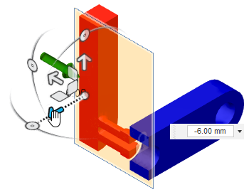

Fare clic su
(area di lavoro Simulazione > scheda Risultati > pannello Verifica > Crea piano di sezionamento) per aprire la finestra di dialogo Piano di sezionamento.
Fare clic sulla faccia destra della parte in movimento per selezionarla.
Utilizzando le frecce del manipolatore, spostare il piano di -6 mm, circa al centro della parte in movimento.
Digitare una distanza di offset di -6,35 mm per posizionare il piano di sezionamento esattamente al centro della parte che ha larghezza di 12,70 mm.

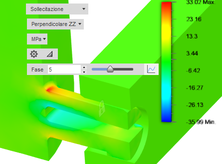

Esaminare la tensione e la compressione sulle barre mentre si spostano nel corpo fisso.
La flessione delle barre durante l'assemblaggio produce tensione all'esterno e compressione all'interno. Per concentrarsi su queste sollecitazioni, osservare il Tensore di sollecitazione ZZ perpendicolare anziché la Sollecitazione di von Mises. Queste sollecitazioni di piega agiscono nella direzione Z.
Utilizzando il selettore risultati associato alla barra della legenda, passare dal risultato Spostamento al risultato Sollecitazione.
Passare da von Mises al tensore di sollecitazione ZZ perpendicolare utilizzando il selettore del tensore sotto il selettore dei risultati.
Trascinare il dispositivo di scorrimento accanto al campo Passo per osservare le variazioni di sollecitazione sul raccordo durante l'evento.

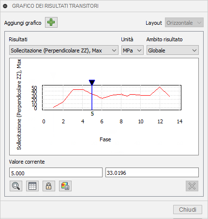

Creare un grafico 2D con Sollecitazione ZZ perpendicolare massima e Passo temporale per osservare le variazioni dei risultati nel tempo durante l'evento simulato.
Fare clic su
Grafico 2D a destra del dispositivo di scorrimento passo per aprire Grafico dei risultati transitori e visualizzare il grafico della sollecitazione ZZ perpendicolare massima nel corso dell'evento.
Il risultato mostra un aumento iniziale della sollecitazione, quando le barre vengono inserite nella parte fissa. La sollecitazione diminuisce man mano che le barre si spostano attraverso la parte fissa e aumenta di nuovo verso la fine, quando le barre protrudono dal foro e oscillano prima di fissarsi in posizione.
Spostare la posizione del passo per osservare il valore di sollecitazione in quel passo. Per eseguire questa operazione, fare scorrere il localizzatore blu oppure fare clic su
Sincronizza nella finestra di dialogo Grafico dei risultati transitori e modificare il valore di passo in base alla legenda.
Dopodiché, fare clic su Chiudi per chiudere la finestra di dialogo Grafico dei risultati transitori.
