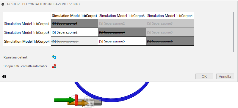

In uno studio Simulazione evento, le coppie di contatto vengono generate automaticamente per ogni corpo mediante il comando Contatti globali. Per ridurre il tempo di analisi, i contatti vengono ottimizzati mediante il Gestore dei contatti di simulazione evento. Il contatto viene generato inizialmente tra tutti i corpi. Per ridurre il tempo di analisi, รจ possibile eliminare contatti improbabili, ad esempio il contatto automatico o il contatto generato tra corpi che non entrano mai in contatto tra di loro.
