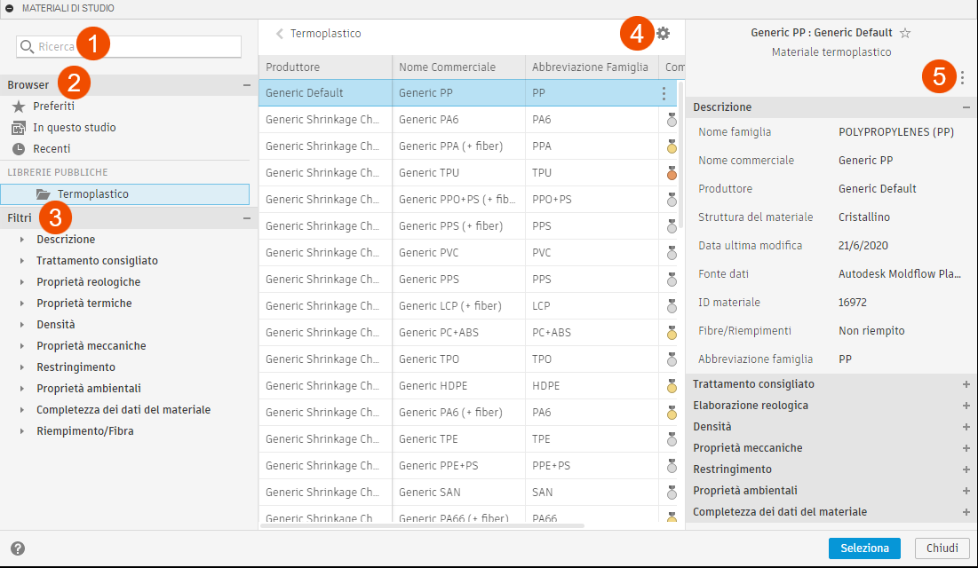

study materials dialog
Gli utensili disponibili nella finestra di dialogo Materiali di studio.
  1. Casella di ricerca: cerca i materiali utilizzando uno o più dei seguenti criteri: Nome produttore, Nome commerciale, Abbreviazione famiglia o Nome famiglia.
  2. Browser: consente di visualizzare rapidamente i dati relativi ai materiali preferiti, al materiale utilizzato nello studio corrente oppure selezionato di recente.
  3. Filtri: consentono di cercare materiali che soddisfano requisiti specifici in termini di proprietà o elaborazione.
  4. Qui è possibile personalizzare l'elenco di colonne per pagina.
  5. Fare clic su more icon per aprire il menu dal quale è possibile aggiungere materiali ai Preferiti, visualizzare le proprietà del materiale e impostare un materiale come materiale di default.
