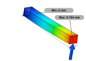

Risultati dello spostamento con vincoli fissi e remoti
Una trave che mostra lo spostamento quando viene applicato un vincolo fisso ad un'estremità e all'altra viene applicato un carico.
Se si correggono tutti e sei i gradi di libertà (Ux, Uy, Uz e Rx, Ry e Rz) utilizzando un vincolo remoto, questo si comporta come un vincolo fisso. Il vincolo remoto fissa un nodo (considerato come un corpo rigido) alla faccia mediante collegamenti rigidi. Se il nodo non si sposta né ruota, si ottiene una connessione completamente rigida.
Figura 1: risultato dello spostamento dove viene mostrato che (a) un vincolo fisso e (b) un vincolo remoto in cui tutti e sei i gradi di libertà sono fissi, creano lo stesso effetto.
