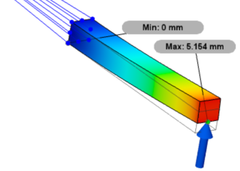

moment constraint fixed (a) Se si applica un vincolo remoto ad un'estremità di una trave e si correggono i sei gradi di libertà (Ux, Uy, Uz e Rx, Ry e Rz), quando si applica un carico all'altra estremità, questo si comporta come un vincolo fisso. Il vincolo remoto fissa un nodo (considerato come un corpo rigido) alla faccia mediante collegamenti rigidi. Se il nodo non si sposta né ruota, si ottiene una connessione completamente rigida.

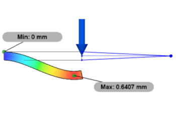

remote moment constraint 1 (b) In questo esempio, viene applicato un vincolo fisso ad un'estremità della trave. Se si applica un vincolo remoto all'altra estremità e si correggono solo i gradi di libertà di traslazione (Ux, Uy e Uz), quando si applica un carico alla faccia finale della trave, la punta della trave può ruotare E spostarsi. La faccia ruota in modo da puntare sempre alla posizione del vincolo remoto.

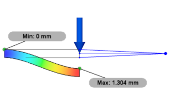

remote moment constraint 2 (c) Se, invece, si correggono solo i gradi di libertà rotazionali (Rx, Ry e Rz) e si applica un carico alla faccia finale della trave, la punta si sposta molto di più rispetto a quando solo i gradi di libertà di traslazione sono fissi. In questo caso, la faccia rimane sempre verticale.
Figura 1: risultato dello spostamento utilizzando (a) un vincolo remoto in cui tutti e 6 i gradi di libertà sono fissi, (b) un vincolo remoto con i gradi di libertà di traslazione fissi e (c) un vincolo remoto con i gradi di libertà di rotazione fissi.
