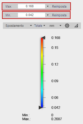

È possibile modificare i valori Minimo e Massimo della legenda per cambiare la colorazione del modello.
  1. Fare clic su legend min/max icon (area di lavoro Simulazione > scheda Risultati > gruppo Utensili risultato > Legenda min/max) per aprire la finestra di dialogo Min/Max.
  2. Specificare il valore massimo e minimo desiderati.
  3. Fare clic su Ripristina per ripristinare i valori di default.
    legend min/max entry dialog example
