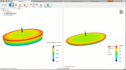

Gli utensili di sincronizzazione in modalità di confronto consentono di sincronizzare le azioni eseguite nella finestra attiva con i risultati in tutte le altre finestre.
- Sincronizza min/max |
Sincronizza min/max sincronizza l'intervallo della legenda in tutte le finestre, in modo da poter confrontare i risultati in modo più efficace. La sincronizzazione dei valori minimo e massimo della legenda può essere utile quando si confronta lo stesso risultato di studi diversi e si desidera assicurarsi che l'intervallo della legenda sia lo stesso.
- Sincronizza legenda |
Oltre alla sincronizzazione dei valori minimo e massimo della legenda, per i risultati che utilizzano il visualizzatore in linea, Sincronizza legenda sincronizza anche le Impostazioni dei risultati.
Poiché Sincronizza legende è attivo per default, quando si passa ai risultati di un tipo diverso o derivanti da un tipo di studio diverso, si noterà che nelle finestre inattive viene visualizzata un'icona informativa che non mostra più lo stesso tipo di risultati.
- Impossibile sincronizzare la legenda |
Per rimuovere questa icona informativa, è possibile:
