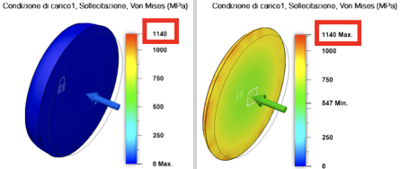

Sincronizzazione della legenda min/max in modalità di confronto
Per default, le legende non vengono sincronizzate per i risultati che utilizzano il visualizzatore standard, ma vengono sincronizzate per default per i risultati che utilizzano il visualizzatore online.
synchronize camera
Come sincronizzare la legenda min/max
Nella scheda Confronta, selezionare synchronize min-max icon Sincronizza > Sincronizza legenda min/max.
Nota: La scala della legenda viene sincronizzata quando lo sfondo dell'icona è blu.
Come annullare la sincronizzazione della legenda min/max
Nota: La scala della legenda non viene sincronizzata quando lo sfondo dell'icona corrisponde al resto della barra multifunzione.
