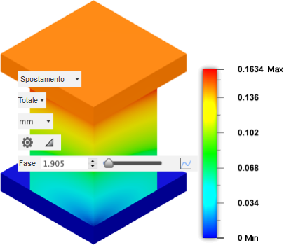

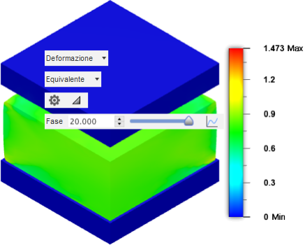

Visualizzare i risultati di Deformazione e Spostamento per esaminare la risposta della billetta quando viene schiacciata nella piastra Parte inferiore rigida.
Quando la billetta viene schiacciata, fuoriesce all'esterno verso gli spigoli verticali della piastra base fissa. Lo spostamento dell'angolo inferiore interno è impedito sia dalla piastra di base fissa sia dal rame circostante dell'intero modello.

Utilizzando il selettore risultati associato alla barra della legenda, passare dal risultato Sollecitazione al risultato Spostamento.
Trascinare il dispositivo di scorrimento accanto al campo Passo per osservare le variazioni dello spostamento durante l'evento.
Passare al risultato Deformazione e ripetere il processo.
Animare i risultati di Deformazione e Spostamento per osservare la variazione della forma e della deformazione nel corso dell'evento, assicurandosi che l'intervallo della legenda sia coerente nell'intera animazione.
È possibile visualizzare un'animazione dei risultati nel corso dell'evento. Per evitare che l'intervallo della legenda cambi per ogni fotogramma dell'animazione, è possibile ignorare l'intervallo della legenda automatico.
Tornare al risultato Deformazione e fare clic su
(area di lavoro Simulazione > scheda Risultati > gruppo Strumenti risultato > Legenda - Min/max) per attivare i campi Max e Min per la legenda.
Digitare 1. nel campo Max.. (Non premere Invio).
Digitare 0.2 nel campo Min. e premere Invio.

Sono disponibili 20 passi nell'output dello studio. Questo significa che verranno prodotti due fotogrammi di animazione per ogni passo dei risultati. I risultati vengono interpolati tra i passi di output effettivi.

Passare al risultato Spostamento e ripetere l'operazione utilizzando i valori appropriati per la legenda max e min.
