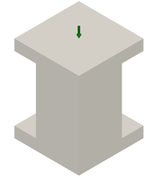

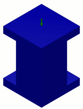

In questa esercitazione viene utilizzata un'analisi di Simulazione evento quasi statica per esaminare le sollecitazioni di un modello di simmetria di un quarto di un raccordo in rame, soggetto a un carico di rampa. Poiché non siamo interessati alle sollecitazioni nella piastra base stazionaria, lo definiremo come un corpo rigido per migliorare ulteriormente il tempo di risoluzione.

Modello billetta in rame prima dell’analisi di simulazione evento quasi statica Modello billetta in rame che mostra tensione e compressione sulla billetta in rame e piastra superiore, poiché la piastra schiaccia la billetta
