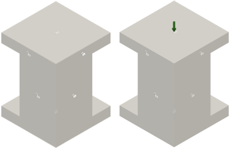

Modello prima di applicare un vincolo di conversione imposta (a sinistra) e con un vincolo di conversione imposta applicato (a destra).

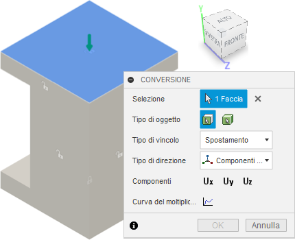

Definire la faccia superiore della piastra superiore come la posizione per applicare una conversione imposta.
Fare clic su
(area di lavoro Simulazione > scheda Setup > gruppo Vincoli > Conversione imposta) per aprire la finestra di dialogo Conversione imposta.
Verificare che il Tipo di oggetto sia impostato su
Facce.

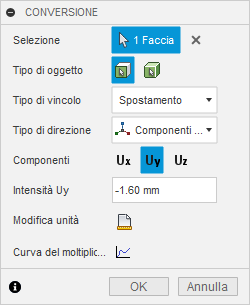

Verificare che il Tipo di vincolo sia impostato su Spostamento.
Fare clic sulla faccia superiore della piastra superiore per identificarla come Selezione.
Applicare una Conversione imposta di 1.6 mm nella direzione -Y alla faccia superiore della parte superiore.
Verificare che il Tipo di direzione sia impostato su Componenti (x, y, z).
Fare clic sul Componente Uy per selezionarlo.
Immettere un valore di -1.60 mm nel campo Intensità Uy.

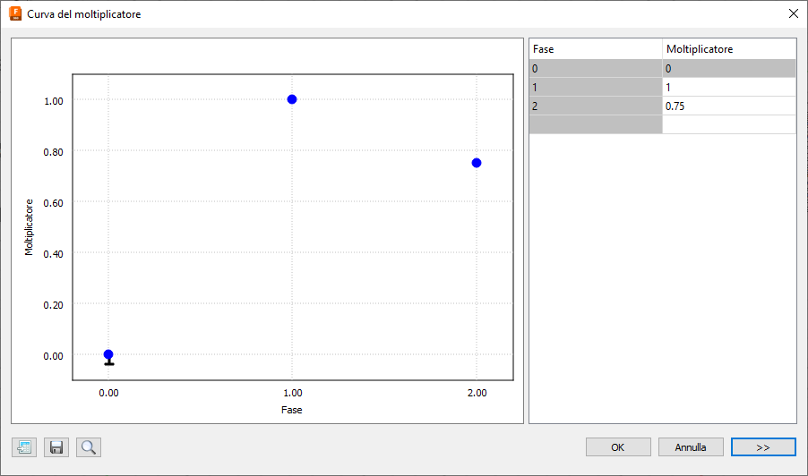

Definire la Curva del moltiplicatore che controlla la conversione imposta utilizzando i valori mostrati nella seguente immagine:
Nella finestra di dialogo Conversione imposta, fare clic su
Curva del moltiplicatore.
Immettere 1 nella colonna Moltiplicatore associata a Passo 1 e 0.75 nella colonna Moltiplicatore nella riga seguente. Il passo viene incrementato automaticamente.
Fare clic su OK per accettare la curva.

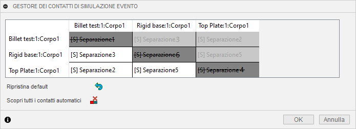

Sopprimere i contatti automatici.
In questo esercizio, poiché non si prevede il contatto automatico, è possibile disattivarlo per ridurre il tempo di risoluzione.
Fare clic su
(area di lavoro Simulazione > scheda Setup > gruppo Contatti > Contatti globali) per aprire la finestra di dialogo Gestore dei contatti di simulazione evento.
Fare clic su
Sopprimi tutti i contatti automatici
Notare che viene tracciata una linea che attraversa ciascun contatto diagonale che rappresenta un contatto automatico.
Fare clic su ciascuna delle tre celle rimanenti per evidenziare nell'area grafica i corpi rappresentati da ciascun contatto.
Fare clic su OK per chiudere la finestra di dialogo Gestore dei contatti di simulazione evento e sopprimere le coppie di contatto selezionate.
