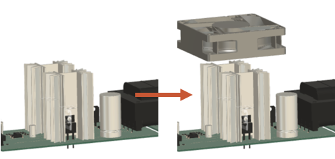

Per studiare l'effetto di soffiaggio d'aria attraverso l'involucro, è necessario eseguire le seguenti operazioni:
Involucro dei componenti elettronici senza ventola (sinistra) e con una ventola (destra).

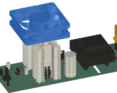

Reinstallare la ventola.

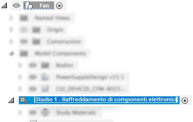

Nel browser, confermare che il modello di simulazione Fan sia attivo e fare doppio clic su Studio 1 - Raffreddamento dei componenti elettronici per attivare la modalità di modifica.
Modificare il nome in Fan Push, quindi premere INVIO sulla tastiera.

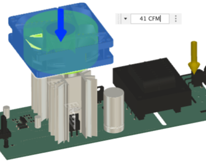

Applicare l'idealizzazione dei componenti alla ventola, per ridurre il tempo di analisi mantenendo la precisione della soluzione e impostare la portata su 41 CFM per soffiare l'aria nell'involucro.
Nella barra degli strumenti Setup, nel gruppo Raffreddamento, selezionare
Ventola per aprire la finestra di dialogo Ventola.
Nell'area grafica, selezionare la ventola e verificare che sia evidenziata in blu.
Nella finestra di dialogo Ventola, verificare che sia selezionato 1 corpo, quindi impostare Portata su 41 CFM.
Fare clic su OK per accettare le modifiche e chiudere la finestra di dialogo.

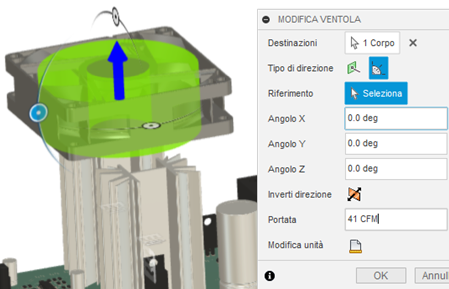

Clonare lo studio 50 W Fan Push, denominare il nuovo studio 50 W Fan Pull e invertire la direzione del flusso.
Nel browser, fare clic con il pulsante destro del mouse sullo studio Fan Push e selezionare Clona studio dal menu contestuale.
Nel browser, fare doppio clic sul nuovo studio, Fan Push (2), per attivare la modalità di modifica.
Rinominare lo studio Fan Pull e premere INVIO sulla tastiera.
Nel browser, fare clic su
Modifica associata alla ventola per aprire la finestra di dialogo Modifica ventola.
Nella finestra di dialogo Ventola, fare clic su Inverti direzione per invertire la direzione del flusso.
