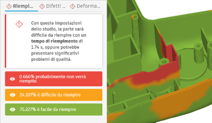

Utilizzando la scheda Riempimento risultati guidati, determinare la facilità di riempimento della parte e i punti in cui potrebbero verificarsi problemi.

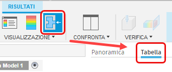

Nella scheda Risultati, fare clic su
(gruppo Visualizza > Risultati guidati) per aprire Risultati guidati.
Nella scheda Riempimento, esaminare il riepilogo del riempimento e notare che è improbabile che lo 0,089% del modello venga riempito con le condizioni di impostazione e progettazione del modello correnti.
Ruotare il modello e notare che è improbabile che una nervatura venga riempita.

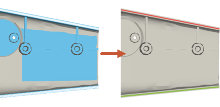

Utilizzando la scheda Deformazione di Risultati guidati, identificare se, con questi parametri di impostazione dello studio, il modello di tagliasiepi è sufficientemente piatto da collegarsi alla parte opposta dell'assieme, se la tolleranza di progettazione è 1 mm fuori dal piano.
Risultati guidati, selezionare la scheda Deformazione.
Nella scheda Deformazione, utilizzando il selettore dei risultati sopra la legenda, passare al risultato Planarità.
Ruotare il modello in modo che la parte inferiore sia rivolta verso di sé.
Nell'area grafica, posizionare il cursore sul bordo blu finché tutto non diventa bianco, quindi fare clic su di esso per selezionarlo.
Nella finestra di dialogo Planarità, deselezionare Mostra piano di planarità per visualizzare il risultato più chiaramente.
Spostare il dispositivo di scorrimento della tolleranza sulla legenda su 1 mm.
Notare che oltre il 25% del bordo è ora di colore rosso. Questo significa che oltre il 25% supera la tolleranza di progettazione fuori dal piano e che potrebbe essere difficile collegare le due parti dell'assieme.

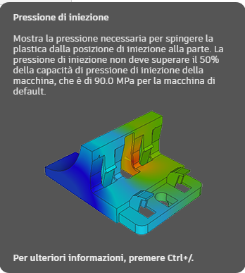

Controllare la pressione di iniezione per verificare che non superi il 50% della capacità di pressione di iniezione della macchina per una macchina di stampaggio media (impostazione di default).
Nel browser dei risultati, posizionare il cursore del mouse sul risultato Pressione di iniezione per leggere la descrizione comandi.
Notare che la capacità di pressione di iniezione per una macchina media è di 90,0 MPa. Se la capacità della macchina è nota, è possibile utilizzarla.
Dopo aver letto la descrizione comandi, selezionare il risultato Pressione di iniezione.
Notare che la pressione di iniezione massima è di 29 MPa, ovvero ben inferiore al 50% della capacità di pressione di iniezione della macchina.
