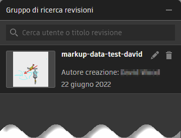

    La revisione viene registrata nel Gruppo di ricerca revisioni sul lato sinistro della finestra.
    gruppo di ricerca
  3. Per caricare una revisione registrata, fare clic su di essa nel Gruppo di ricerca revisioni.
  4. Nel Gruppo di ricerca revisioni, รจ possibile rinominare icona rinomina o eliminare icona elimina le revisioni salvate.
