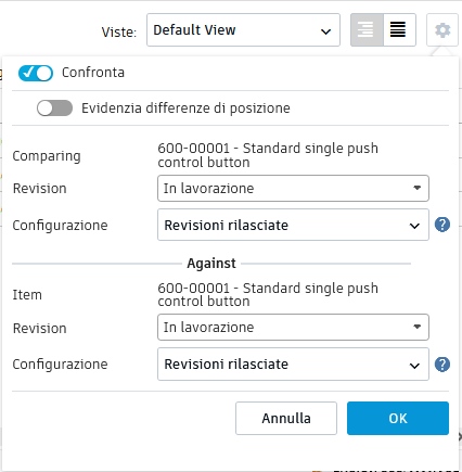

  1. Nella scheda Distinta componenti, fare clic su Visualizza impostazioni view settings.
  2. Attivare Confronta.
  3. La sezione In base a mostra l'articolo utilizzato per il confronto con l'articolo aperto. Per default, è lo stesso dell'articolo aperto. Ciò consente di visualizzare le modifiche apportate a quell'articolo. Per confrontare l'articolo aperto con un articolo diverso, selezionare un nuovo articolo dal menu a discesa nella sezione In base a.
  4. Per entrambi gli articoli, selezionare la revisione da confrontare.
  5. Applicare una configurazione della distinta componenti ad uno o ad entrambi gli articoli per uno dei quattro stati della distinta componenti: Revisioni rilasciate, Revisioni di lavoro, Modifiche in sospeso e Tutte le modifiche in sospeso.
  6. Fare clic su OK.
La vista della distinta componenti selezionata mostra il confronto annotato tra le due distinte componenti. L'intestazione della distinta componenti descrive le impostazioni di confronto. È possibile alternare le viste delle distinte componenti personalizzate durante il confronto fra le medesime.
