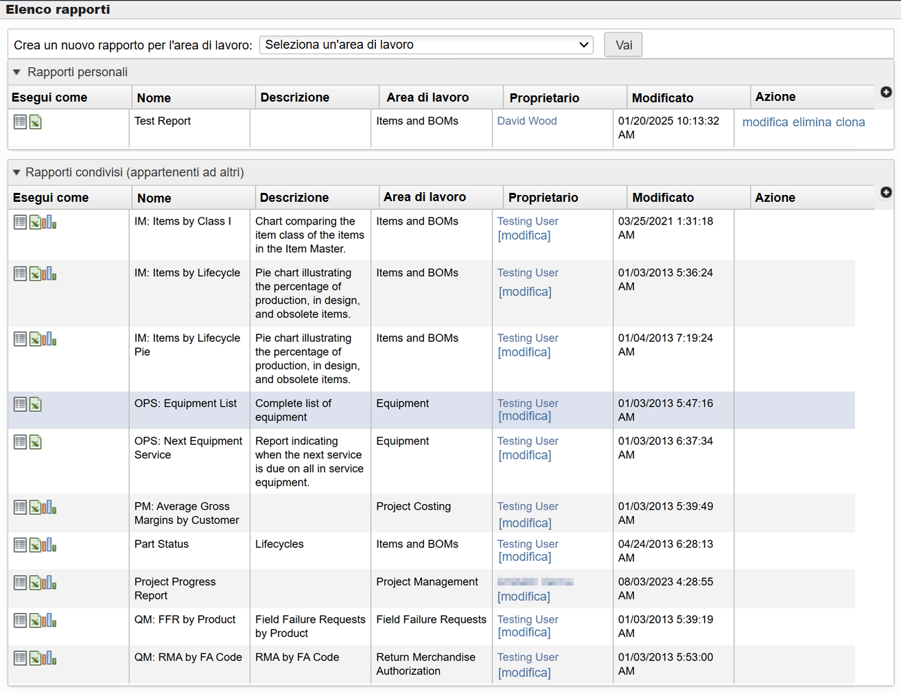

Eseguire i rapporti dall'Elenco rapporti. I rapporti sono specifici di un'area di lavoro.
  1. Passare a Strumenti avanzati > Rapporti.
  2. Nella colonna Esegui come scegliere se generare un file HTML, un file di Microsoft Excel o un grafico:
    report list
    (L'opzione Diagramma è disponibile solo se è stato impostato un grafico per il report.)
