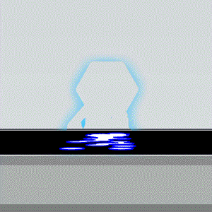

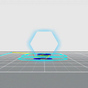

    Le anteprime delle sezioni di una stampante SLA (a sinistra) e di una stampante FDM (a destra) sono leggermente diverse.
