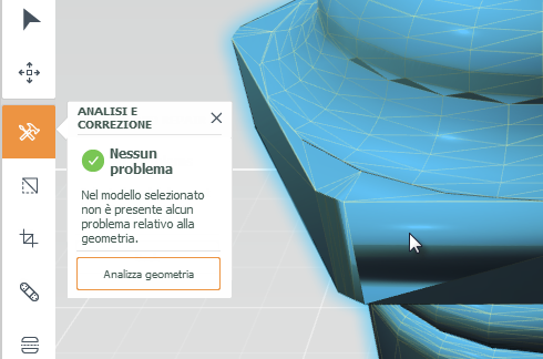

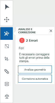

    Sulla barra degli strumenti verticale, lo strumento Analisi e correzione indica il numero e il tipo di problemi.

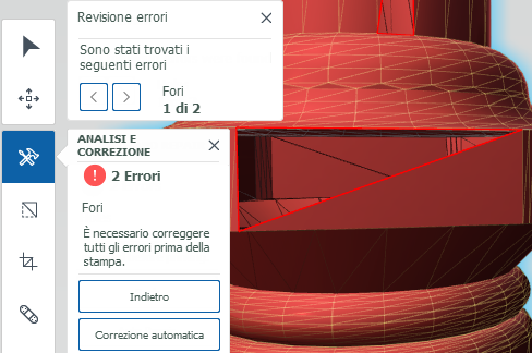

  3. Facoltativo: fare clic su Analizza geometria per visualizzare il problema direttamente sul modello selezionato.
  4. Nel menu del pulsante Analisi e correzione, fare clic su Correzione automatica.
    Una volta apportate le correzioni, l'ombreggiatura rossa viene rimossa ad indicare che il modello è stato corretto.

  2. Facoltativo: fare clic su Analizza geometria per visualizzare i problemi direttamente sul modello selezionato.
