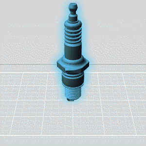

Aggiunta automatica di supporti a un modello
A seconda della forma di un modello, potrebbe essere necessario utilizzare supporti. Print Studio consente di aggiungerli rapidamente.
Suggerimento: In ciascun profilo di stampa sono disponibili Impostazioni avanzate che permettono di modificare le preferenze relative ai supporti.
  1. Se necessario, fare clic su Supporti sulla barra di preparazione.
  2. Se necessario, selezionare ciascun modello che richiede l'aggiunta di supporti.
  3. Sulla barra degli strumenti verticale, fare clic sull'icona Supporti automatici .
  4. Facoltativo: sul menu del pulsante Supporti automatici, fare clic su Ottimizza rotazione.
    Il modello viene posizionato sulla superficie di costruzione in modo tale da ridurre al minimo la necessità di supporti.
  5. Sul menu del pulsante Supporti automatici, fare clic su Aggiungi supporti.
    I supporti vengono aggiunti al modello.

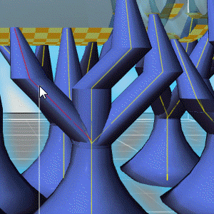

Aggiunta ed eliminazione manuali di supporti
In alcuni casi, è necessario un maggiore controllo sui supporti, ad esempio, per inserire supporti aggiuntivi oppure per ritagliare o eliminare supporti esistenti. Print Studio consente di regolare i supporti rapidamente.
  2. Facoltativo: posizionare il modello in modo da visualizzare l'area in cui si desidera aggiungere o eliminare i supporti.
  3. Sulla barra degli strumenti verticale, fare clic sull'icona Supporti manuali.
  4. Aggiunta di supporti. Le aree del modello che richiedono l'uso di un supporto sono tratteggiate. Il tratteggio si basa sul livello di sporgenza indicato nelle Impostazioni avanzate del profilo della stampante.
    • Per aggiungere un supporto a un modello, fare clic su un punto del modello, quindi sulla superficie di costruzione. Il nuovo supporto viene posizionato.
    • Per aggiungere un supporto a un supporto esistente, fare clic su un punto del supporto, quindi sulla superficie di costruzione. Il nuovo supporto viene posizionato.
  5. Eliminazione di supporti.
    • Per ritagliare una diramazione di un supporto esistente, fare clic sulla diramazione desiderata, quindi sull'icona Elimina .
    • Per eliminare un supporto, fare clic sulla base del supporto, quindi sull'icona Elimina .
