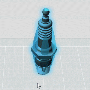

Regolazione della vista
Una volta importato il modello, è possibile modificare la vista o la relativa posizione all'interno dell'area stampabile. È possibile eseguire velocemente le operazioni di panoramica, zoom e orbita della vista in base alle esigenze specifiche.
Suggerimento: Se si dispone di un PC touchscreen HP Sprout, provare a utilizzare i gesti multi-touch. Trascinare con due dita per eseguire la panoramica. Avvicinare due dita per rimpicciolire. Allontanare due dita per ingrandire. Trascinare con un dito per eseguire l'orbita.

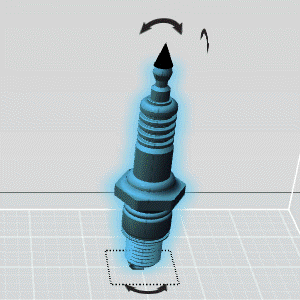

Regolazione della posizione di un modello
Oltre a ViewCube, è possibile posizionare in modo preciso un modello.
  1. Selezionare il modello che si desidera posizionare.
  2. Sulla barra degli strumenti verticale, fare clic sull'icona Sposta.
    Gli strumenti di spostamento vengono visualizzati intorno al modello.
    Suggerimento: È inoltre possibile utilizzare gli strumenti Centro, Sposta sulla superficie di costruzione e Layout automatico per posizionare il modello. Questi strumenti sono particolarmente utili quando si importano più modelli.
  3. Utilizzarli per ruotare, spostare, alzare e abbassare il modello selezionato come desiderato.

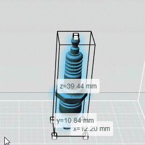

Adattamento delle dimensioni di un modello
Lo strumento Scala consente di ridimensionare con precisione un modello.
  1. Selezionare il modello di cui si desidera adattare le dimensioni.
  2. Sulla barra degli strumenti verticale, fare clic sull'icona Scala.
    Gli strumenti di scala disponibili vengono visualizzati intorno al modello.
  3. Utilizzare i punti di manipolazione di scala oppure immettere i valori X, Y o Z per modificare le dimensioni del modello come desiderato.
