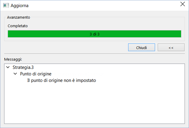

Messaggi di errore visualizzati nella finestra di dialogo Aggiorna
Talvolta dopo aver apportato una modifica in TruPlan, si apre la finestra di dialogo Aggiorna che visualizza gli eventuali errori rilevati; ad esempio dopo la creazione di una strategia.
Alcuni errori possono essere corretti con un'azione.
Messaggio Azione

Il punto di origine non è impostato Nella finestra di dialogo Strategia impostare un punto o una curva di origine per la strategia.
