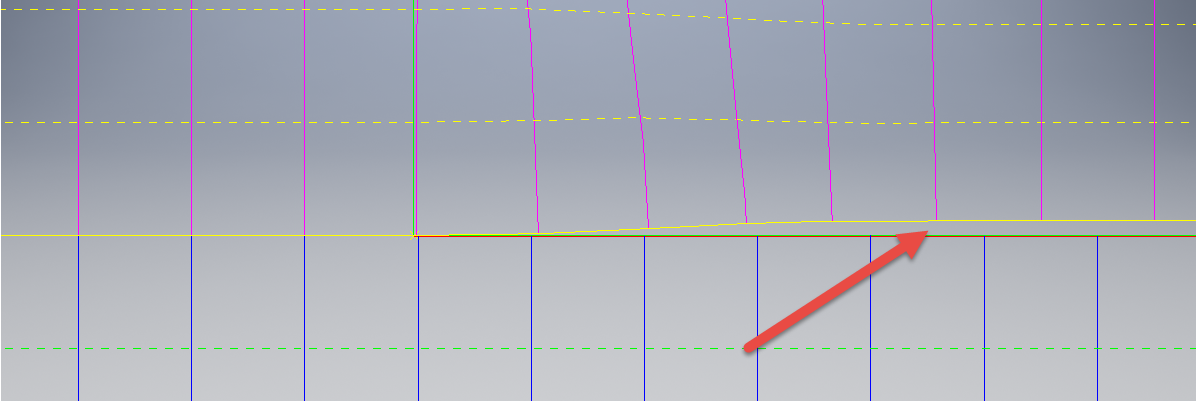

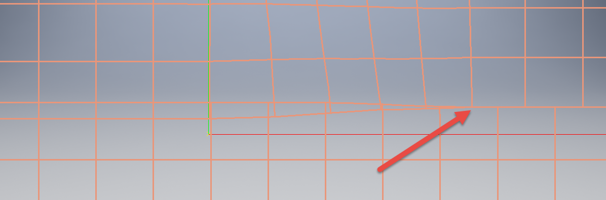

- Impostare Ottimizzazione per determinare come le piste si allineano le une alle altre. Poiché le superfici variano a causa delle protrusioni, dei bordi, dei rilievi e così via, è possibile che il materiale si sovrapponga o si allontani lungo il percorso sulla superficie. Impostare limiti che rientrino nelle limitazioni di produzione.
- Selezionare Riduzione spazio per evitare spazi e consentire una tolleranza fino alla quantità di sovrapposizione massima, che è possibile specificare nella casella Sovrapposizione massima. Questa operazione è generalmente utile per evitare spazi quando si posiziona il nastro.
- Selezionare Riduzione sovrapposizione per evitare sovrapposizioni e consentire una tolleranza fino alla distanza di spaziatura massima, che è possibile specificare nella casella Spazio massimo. Questa operazione viene generalmente eseguita durante il posizionamento delle fibre, dove una sovrapposizione eccessiva potrebbe comportare la necessità di tagliare i tow.
Ad esempio, se si riduce al minimo la sovrapposizione ma si limita lo spazio massimo a 0, TruPlan eviterà il meglio possibile le sovrapposizioni tagliando i tow e impedendo eventuali spazi.
Se si riduce al minimo la sovrapposizione, ma si permette uno spazio massimo di 1 pollice, TruPlan evita le sovrapposizioni permettendo al tempo stesso spazi con una larghezza massima di un pollice.
