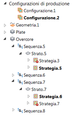

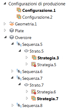

In TruPlan, una configurazione di produzione è un gruppo di strategie e geometrie che verrà utilizzato in altre applicazioni. Poiché ogni strato o strato secondario in un assieme può avere più strategie associate, è possibile utilizzare configurazioni per indicare quali strategie utilizzare per ciascun strato o strato secondario.
In questi esempi nel browser di TruPlan:
- Configuration.1 include Strategy.3 e Strategy.7.
- Configuration.2 include Strategy.5 e Strategy.6.
La configurazione in grassetto è quella di default o "attiva". Quando si apre il file in TruFiber, questa è la configurazione che viene visualizzata. Tuttavia, è possibile anche passare ad altre configurazioni.
Le strategie in grassetto sono quelle incluse nella configurazione attiva.

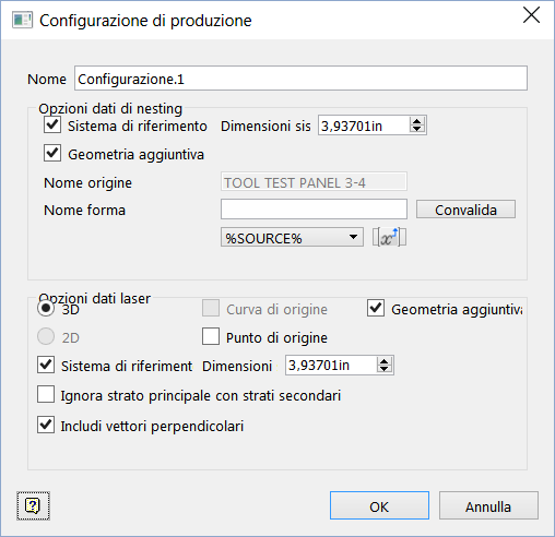

Creazione di una configurazione
- Nel browser di TruPlan fare clic con il pulsante destro del mouse su Configurazione di produzione.
- Selezionare Aggiungi configurazione di produzione dal menu contestuale.
Si apre la finestra di dialogo Configurazione di produzione. Contiene le impostazioni correnti per il nesting e i dati laser.
- Facoltativo: apportare modifiche al nest e ai dati di output laser nella finestra di dialogo Configurazione di produzione.
- Fare clic su OK.

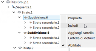

Inclusione di strati secondari in una configurazione
Se ci sono strati secondari nel progetto, questi sono organizzati in una o più suddivisioni sotto uno strato nel browser di TruPlan. Se uno strato contiene più suddivisioni, accertarsi di includere quella che si desidera che sia parte della configurazione attiva.
- Fare clic con il pulsante destro del mouse sulla suddivisione da includere nella configurazione.
- Selezionare Includi nel menu contestuale.
La suddivisione attiva è evidenziata in grassetto.
- Individuare ciascuno strato e ripetere i due passaggi precedenti per le altre suddivisioni che si desidera includere.
Modifica del nest e dei dati laser per una configurazione
È possibile regolare le impostazioni che possono essere utilizzate con la parte per la proiezione laser o il software di nesting.
- Fare doppio clic sulla configurazione nel browser di TruPlan.
- Apportare le modifiche nella finestra di dialogo Opzioni dati di nesting e Configurazione di produzione.
