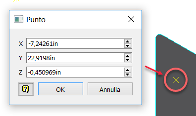

  2. Fare clic su Punto nella barra multifunzione di TruPlan.
    Si apre la finestra di dialogo Punto.
  3. In Inventor, fare clic su o in prossimità dell'oggetto in cui si desidera creare il punto.
    Le coordinate del punto vengono visualizzate nella finestra di dialogo Punto e un'anteprima della posizione del punto viene mostrata nella finestra dell'applicazione.
  4. Regolare i valori del punto o fare clic su diverse posizioni nella finestra per modificare la posizione in cui verrà creato il punto.
  5. Fare clic su OK. per fissare il punto nella posizione desiderata.
Il punto viene creato insieme ad una nuova voce nella posizione selezionata nel browser di TruPlan.

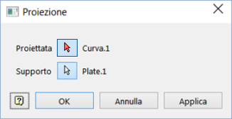

  1. Fare clic su Progetto nella scheda TruPlan della barra multifunzione di Inventor.
    Si apre la finestra di dialogo Proiezione.
  2. Fare clic sulla freccia di selezione Proiettato.
  3. Selezionare un punto o una curva (schizzo) da proiettare.
  4. Per selezionare più elementi, tenere premuto il tasto Ctrl o Maiusc e ripetere i due passaggi precedenti.
  5. Selezionare la geometria della superficie su cui proiettare la selezione.
  6. La finestra di dialogo Proiezione mostra ora che è stata selezionata la superficie di supporto.
  7. Fare clic su OK per chiudere la finestra di dialogo Proiezione.
  8. Fare clic con il pulsante destro del mouse nel browser TruPlan e selezionare Aggiorna. Questa operazione non è necessaria se è stata attivata l'opzione per gli aggiornamenti automatici.
