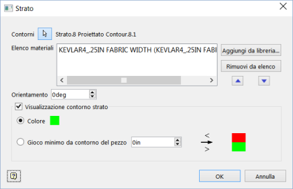

  2. Fare clic su Strato nella barra multifunzione di TruPlan.
    Si apre la finestra di dialogo Strato.
  3. Fare clic sulla freccia di selezione Contorni e selezionare la proiezione che definisce i contorni dello strato.
    Generalmente questa proiezione deriva da una curva sulla superficie del pezzo della laminazione in cui si sta creando lo strato. È possibile selezionare più proiezioni, a condizione che si trovino tutte sulla stessa superficie.
  4. Fare clic su Aggiungi da libreria e aggiungere un materiale allo strato.
    Libreria dei materiali contiene i materiali che possono essere utilizzati per esplorare le diverse strategie per lo strato. I valori del formato associati al materiale selezionato saranno solo quelli del formato ammissibili nelle strategie che si creano per lo strato.
  5. Impostare l'opzione Orientamento.
    Questo è l'angolo dello strato riferito alla direzione della laminazione di cui lo strato fa parte.
  6. Scegliere se si desidera visualizzare il contorno strato; è possibile regolare le proprietà dei contorni.
    • Colore: colora il contorno dello strato con il colore specificato nel campione del colore.
    • Gioco minimo da contorno del pezzo : colora le sezioni del contorno con i colori specificati, a seconda del fatto che la distanza tra il contorno dello strato e il contorno del pezzo sia inferiore o meno al valore di soglia. Generalmente, questo valore viene impostato sulla larghezza della banda o del nastro.
  7. Fare clic su OK.
