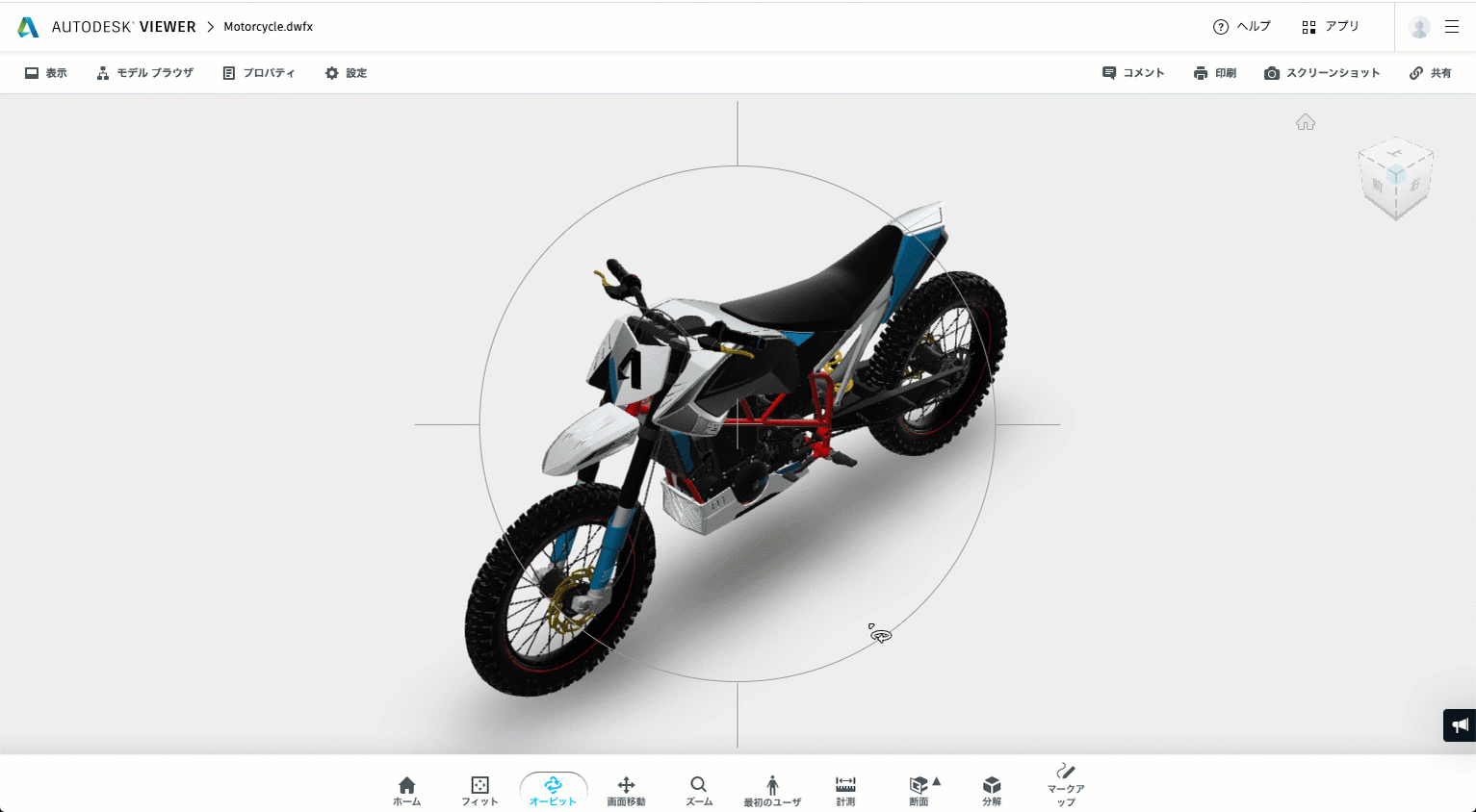

Autodesk Viewer で、表示しているモデルを印刷することができます。印刷する前に、ツールバーを使用して、モデルの表示方法と配置方法を選択することができます。ツールバーを使用してモデルを操作する方法については、「Autodesk Viewer ツール」を参照してください。
デザインを印刷するには:
  1. 印刷時の外観を反映するようにモデルを配置します。
  2. [印刷]をクリックして、[印刷]ダイアログを開きます。
  3. 印刷の設定を選択し、[保存]をクリックします。
