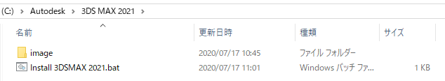

    • コマンド ライン。管理イメージから install<配置名>.bat ファイルを追加します。次の例は、3ds Max 2021 用です。
