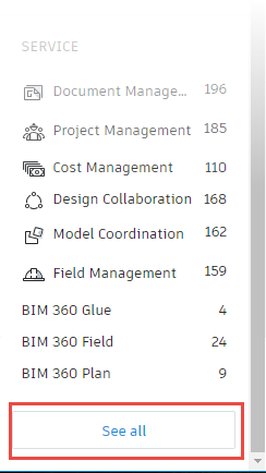

    使用可能なフィルタは次のとおりです。
    • ステータス: [アクティブ]、[保留中]、[非アクティブ]のいずれかを選択します。
    • アクセス レベル: [アカウント管理者]、[プロジェクト管理者]、[他のメンバー]のいずれかを選択します。
    • サービス: Field Management などのサービスを選択します。
    • ヒント: これらのフィルタは、組み合わせて使用することができます。
  3. 適用されているすべてのフィルタを除去するには、[すべて表示]をクリックします。
