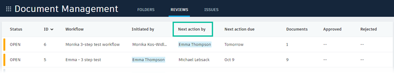

    または、Document Management で[レビュー]タブをクリックし、[次のアクション実行者]列で、自分の名前、役割、または会社を含むレビューをクリックします。

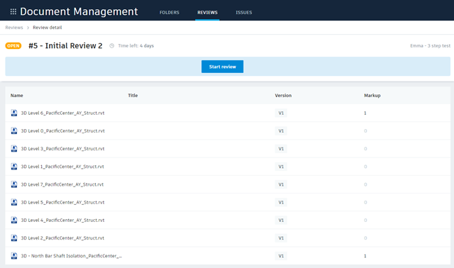

  2. [レビューの詳細]ページが表示されます。
  3. [レビューを開始]をクリックし、レビューを自分に割り当てることを確認します。

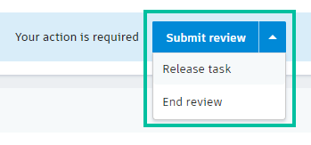

    3. 各ドキュメントをレビューし終えたら[レビューを提出]をクリックし、最初のレビューを終了することを確認します。
      注: タスクをリリースして、他のレビュー担当者がアクションを実行したり、レビュー全体を終了できるようにすることもできます。

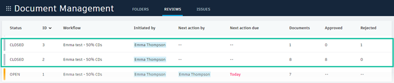

    5. レビューが Document Management [レビュー]タブに表示され、[完了]としてマークされます。承認済みおよび却下されたドキュメントの総数を表示することもできます。
