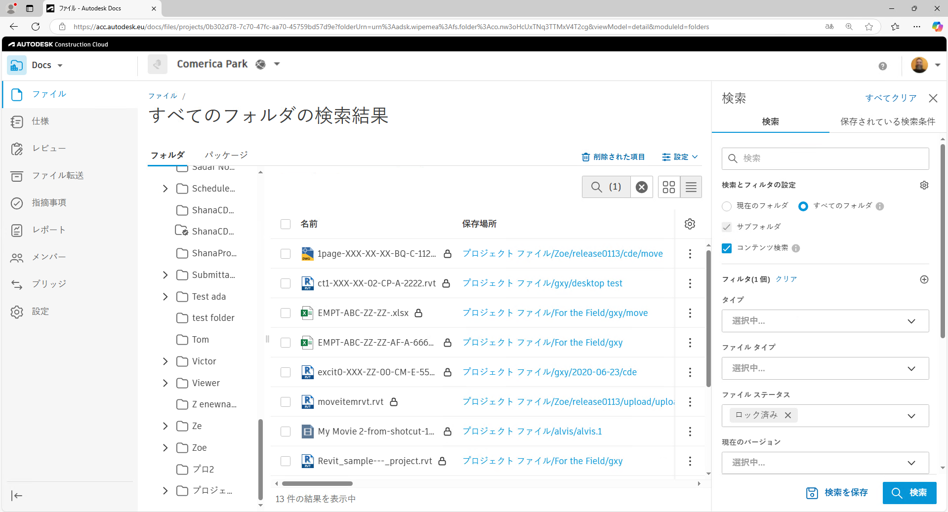

Autodesk Docs Web クライアントの検索フィルタを使用して、Autodesk Docs プロジェクト内のすべてのロックされたファイルを特定することができます。詳細については、Autodesk Docs のヘルプ ページ「ファイルの検索とフィルタ」を参照してください。
検索とフィルタの設定で、[ファイル ステータス]セクションから Locked を選択すると、プロジェクト内のすべてのロックされたファイルを表示できます。
