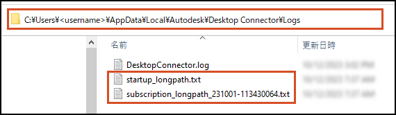

ロングパスの情報は、Desktop Connector ログ の場所(C:\Users\<username>\AppData\Local\Autodesk\Desktop Connector\Logs)に移動し、次の図に示すようにテキスト ファイルを表示することで、いつでも確認できます。
